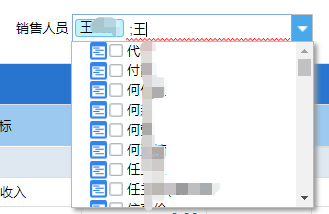

请问下拉树如何自定义多个值查询
现在的情况是在控件输入一个值选中,再输入另一个值选中,第一个值就被替换了。
请问要怎么修改

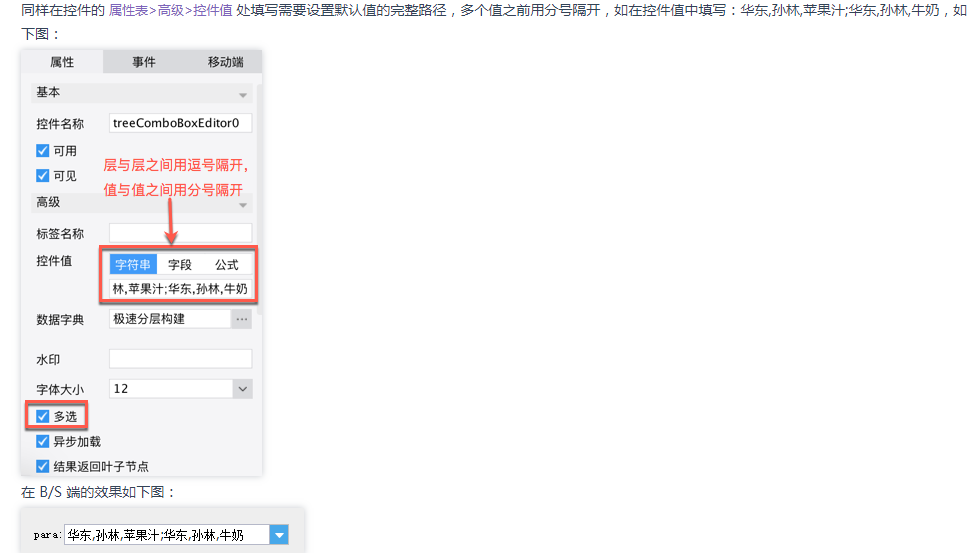

下拉树默认值设置参考文档https://help.finereport.com/doc-view-1011.html
多选下拉树实现多值查询参考文档https://help.finereport.com/doc-view-2377.html

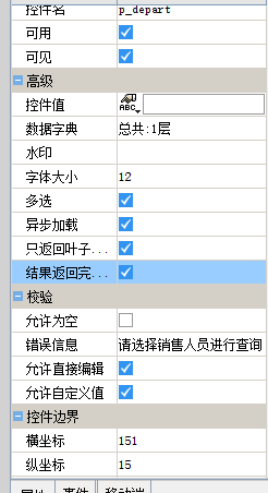

  • 用户tTPzn6691 用户tTPzn6691(提问者) 并不是要设置默认值,查询也写好了,直接点击树就好的,就是直接输入的时候,第二个被选中的会替换第一个选中的值
    2020-05-22 15:11
  • 547417937 547417937 回复 用户tTPzn6691(提问者) 值与值之间需要用分号隔开的;
    2020-05-22 15:24
  • 用户tTPzn6691 用户tTPzn6691(提问者) 回复 547417937 上面我传了图,分号的话不能查询了
    2020-05-22 15:43
  • 547417937 547417937 回复 用户tTPzn6691(提问者) https://help.finereport.com/doc-view-1865.html 请问下这个多选下拉树的参考文档你看了吗?原理应该是一样的才对,在下拉树控件属性调整一下
    2020-05-22 15:54
  • 用户tTPzn6691 用户tTPzn6691(提问者) 回复 547417937 看过但不是我想要的。刚问了官方qq说是自定义模糊查询都是查询一个的,不能同时模糊查询多个选项
    2020-05-22 16:54

输入值只会筛选啊,然后你要点一下勾才是选中啊,选中之后再输入第二个值
  • 用户tTPzn6691 用户tTPzn6691(提问者) 输入第二个之后选中,第一个选中的值就被清了
    2020-05-22 14:59
