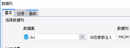

为什么要把单元格的数据传回sql里面
单元格的数据是sql查询出来的吧?查询出来直接复制代码去 in  把多余的列去掉

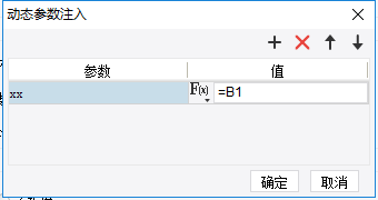

如果不是sql查询出来的 ,可以试一下动态参数注入的方式
比如A1单元格的sql是  select a from B where xx='单元格'
那你可以双击A1单元格 然后
动态参数注入
那A1单元格的sql应该写成
select a from B where xx='${xx}'
  • rabbitliu rabbitliu(提问者) where a in(单元格) ,in()里面的分隔符逗号要怎么写
    2018-12-29 14:45
  • Kerydia Kerydia 回复 rabbitliu(提问者) 单元格是扩展的,只能是1比1查询,不能 in(一串) 只能就是xx=B10 XX=B11 XX=B12
    2018-12-29 14:50

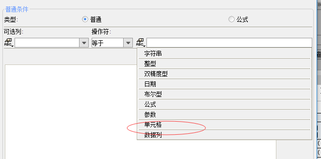

东来东往Lv4见习互助
发布于2018-12-30 22:38
单元格里的数据加到sql里的目的是为了加一个过滤条件,通过过滤按钮就可以实现。图片.png图片.png可以将某个单元格作为筛选条件,可以在帮助文档中搜索过滤的使用方式
