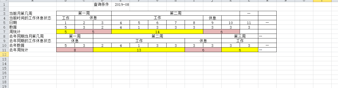

一个页面需要两种以上规则分组,可以实现吗
QQ图片20200605105119.jpg想要实现以上的一个功能,当前的周统计跟去年的周统计应该是按照两种规则去分组汇总的,这种是否可以实现,自己感觉页面应该像下面这种,然后设置父格之后再隐藏。

这个需要使用聚合报表或者决策报表,普通报表实现不了啊
  • MY.W MY.W(提问者) 就在在决策报表中做
    2020-06-05 11:24
  • MY.W MY.W(提问者) 决策报表中可以有两种不同的分组统计的规则吗??你说的不会是建两个组件这种模式吧?
    2020-06-05 11:27
  • snrtuemc snrtuemc 回复 MY.W(提问者) 就是两个组件来解决,同一个不行就是应为扩展会被干扰,但是如果你是周信息也是在数据库中,那就可以了,一个普通cpt也可以完成
    2020-06-05 11:54
  • MY.W MY.W(提问者) 回复 snrtuemc 周信息也是在数据库中的,但是是一个配置表,刚刚就是用周信息在同一个报表组件中做的,但是一拓展就会影响
    2020-06-05 12:09
  • snrtuemc snrtuemc 回复 MY.W(提问者) 周和日期信息在同一个标的话,你的记录数据可以根据日期使用过滤来完成,这样扩展数据就不会影响了
    2020-06-05 12:14

我没有太理解
  • MY.W MY.W(提问者) 第一行周统计是按照今年的周末/工作日去进行分组统计的,第二行是按照去年的周末/工作日进行的分组统计
    2020-06-05 11:26
珠珠88Lv4见习互助
发布于2020-6-5 12:15
这个设置子父格,把周统计的父格设置为周,年统计父格设置为年
  • MY.W MY.W(提问者) 是有一个今年的周跟去年的周,横向扩展之后会有影响
    2020-06-05 13:27
