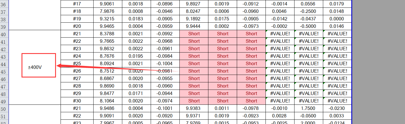

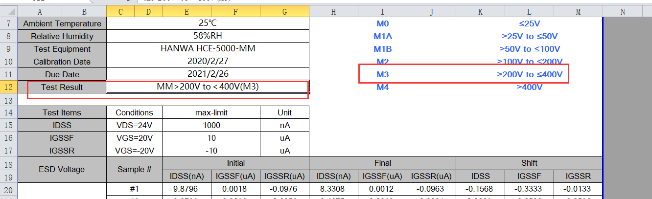

报表中Test Result的值是需要根据右边蓝色部分而来,右边蓝色部分又需要根据图2中有short字段对应的第一列而来,求大神指教如何实现?

你在A13输入公式
MID(A18[!0]{inarray( 'Short',G18)>0},2,(LEN(A18[!0]{inarray( 'Short',G18)>0})-2))
输入完成后A13字体设置为白色
在C12输入公式
if(A13<=25,CONCATENATE("MM",H7,"(",F7,")"),
  if(AND(A13>25,A13<=50) ,CONCATENATE("MM",H8,"(",F8,")"),
      if(
      AND(A13>50,A13<=100) ,CONCATENATE("MM",H9,"(",F9,")"),
         if(          AND(A13>100,A13<=200) ,CONCATENATE("MM",H10,"(",F10,")"),
             if(
              AND(A13>200,A13<=400) ,CONCATENATE("MM",H11,"(",F11,")"),
                   if(
                       A13>400 ,CONCATENATE("MM",H12,"(",F12,")")
两个公式输进去就好了
