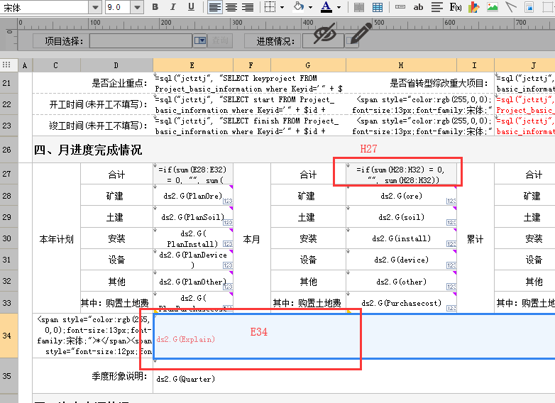

帆软校验公式如何满足多个条件:在填报提交时,要求多个单元格的数据满足值时进行提交,否则报错。比如:要求当H27不为0并且E34单元格的值长度小于15时进行判断,当H27为0时不判断E34值的长度。目前这样写的不行len(E34)>=15&&H27=0,

  • 15310294538 15310294538(提问者) 回复 圣体叶小凡 这里发不了图片 截图我补充在问题里面的,检验公式写在提交报表填报属性-数据校验里面的
