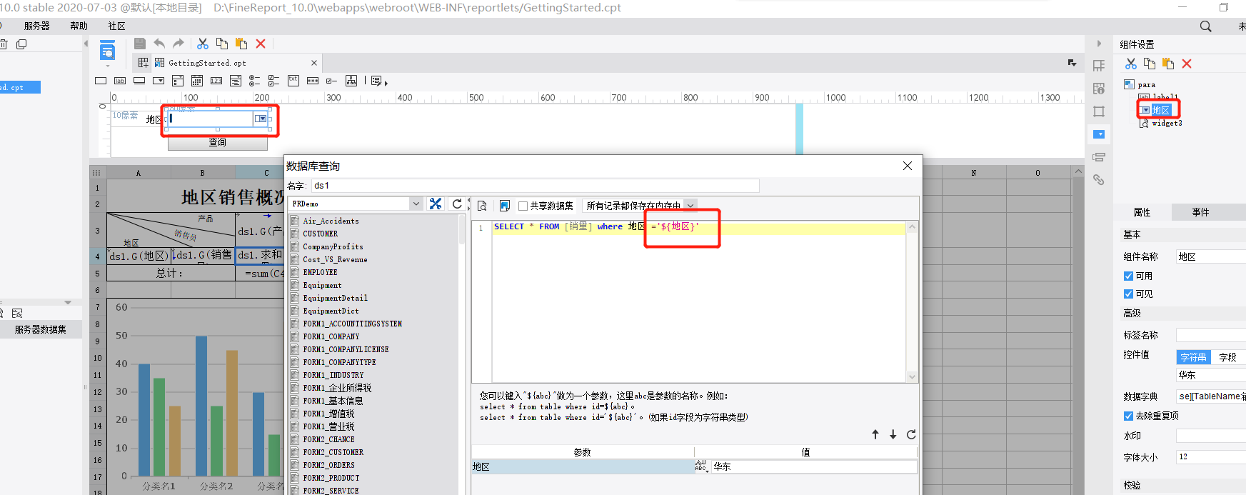

请问如何将控件中的选中或者填入的值,传给数据集对应的参数?
请问如何将控件中的选中或者填入的值 ,传给数据集对应的参数?
控件是在单独一个编辑栏里面编辑的,无法使用单元格来取值。
控件名和参数名一致,数据无法显示

孤陌Lv6资深互助
发布于2020-7-28 08:09
SELECT 城市 FROM 雇员 where 地区='${C9}' SQL这样 写就可以了 这样    C9单元格选中的值就传回到数据集了
  • Shaofeng Shaofeng(提问者) 我控件是写在报表编辑的上方,有个专门编辑控件的地方。所以控件值跟单元格无关,还有其他方法吗
    2020-07-28 08:35
  • 孤陌 孤陌 回复 Shaofeng(提问者) 那你 控件的名称 要修改一下
    2020-07-28 08:36
  • 孤陌 孤陌 回复 Shaofeng(提问者) SELECT 城市 FROM 雇员 where 地区=\'${CS}\' 然后 参数面板上 的控件名 要修改成CS 就可以了 这样控件的值就可以传到SQL里了
    2020-07-28 08:37
  • 孤陌 孤陌 回复 Shaofeng(提问者) 重点是 控件名 要和参数名 设置一样
    2020-07-28 08:38
  • Shaofeng Shaofeng(提问者) 回复 孤陌 我核对过来,参数名和控件名是一致的
    2020-07-28 09:03

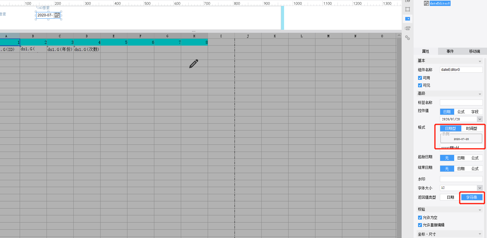

晓亮Lv7资深互助
发布于2020-7-28 09:00(编辑于 2020-7-28 09:48)
是这个意思吗?
 数据集要添加参数,绑定参数面板控件
select * from report_dailywhere 日期字段 between "${start}" and "${end}"
然后将start参数绑定在起始日期控件名上,将end参数绑定在结束日期控件名上.
  • Shaofeng Shaofeng(提问者) 对。但是我控件名和参数名是一致的,但是无法出结果,日志查看目前没有报错,所以不知道是哪里出了问题
    2020-07-28 09:10
  • 晓亮 晓亮 回复 Shaofeng(提问者) 看看是不是日期的返回值,返回字符串就行
    2020-07-28 09:41
  • Shaofeng Shaofeng(提问者) 回复 晓亮 日期的返回值是什么意思,我控件有用到日期控件。然后我sql语句里面查询的字段没有日期
    2020-07-28 09:42
  • 晓亮 晓亮 回复 Shaofeng(提问者) 你把日期的字段截图看一下,是不是和日期返回值的格式不一样
    2020-07-28 09:48
