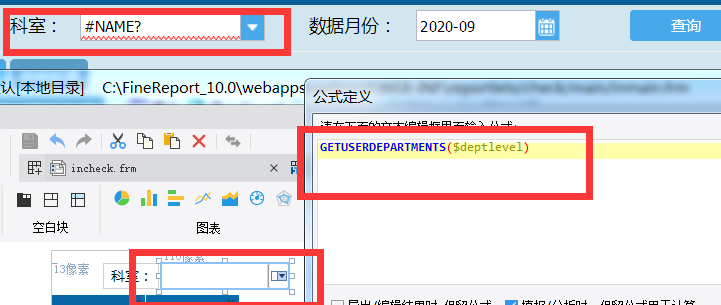

函数中使用参数,无法正确获取函数值
1、函数GETUSERDEPARTMENTS($deptlevel)获取默认登录科室
2、用户里面的层级是参数$deptlevel
3、$deptlevel 是通过浏览器传递过来的
4、界面上显示执行的结果是#Name?
5、如果将GETUSERDEPARTMENTS($deptlevel)写成GETUSERDEPARTMENTS(2)是可以正确获取科室。

-- 根据你的描述GETUSERDEPARTMENTS($deptlevel)写成GETUSERDEPARTMENTS(2)是可以正确获取科室,问题很明显,报表页面没有正确获取到网页传递过来的deptlevel参数值,排查为什么没有获取到值即可。
-- 直接在报表单元格输入公式:=$deptlevel,看看得到的结果是什么?
-- 注意GETUSERDEPARTMENTS()函数记得要在【决策平台】使用。
  • sunzitao2008 sunzitao2008(提问者) 单元格中=$deptlevel,是有结果的2,所以说传递过来的参数值是没有问题的。 函数是在决策平台使用的。
    2020-09-10 08:22
  • sunzitao2008 sunzitao2008(提问者) 把公式修改成这样就正常了《就是有点麻烦》:switch($deptlevel,1,GETUSERDEPARTMENTS(1),2,GETUSERDEPARTMENTS(2),3,GETUSERDEPARTMENTS(3),GETUSERDEPARTMENTS())

把公式修改成这样就可以了,就是有点麻烦。
