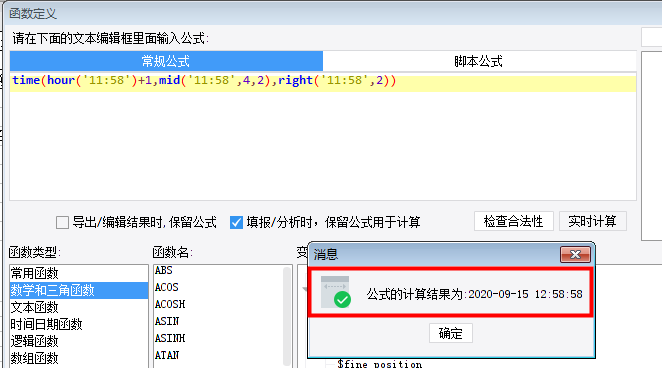

time(hour(d5)+e6,mid(d5,4,2),right(d5,2))
我有这样的一个公式,d5是时间函数,里面有一个sql的查询值,查询初始化后,这个公式取的d5值却是当前时间,而不是我查询的值,请问是什么原因造成的,我怎么样才能取到查询的值

你公式写在哪?不会写在了参数框吧?或者写在d5的父格?
你要d5的值,就必须得先有d5,没有查询就没有单元格,先有父格才有子格。
如果你要的是sql值,不如直接用sql()函数,直接替换
time(hour(sql())+e6,mid(sql(),4,2),right(sql(),2))

  • Coldman Coldman 回复 cairui1984cn(提问者) 你看清楚,TIME公式说明:TIME(hour,minute,second):返回指定的日期和时间, 日期会随当天的日期改变,也就是日期会是当天日期
