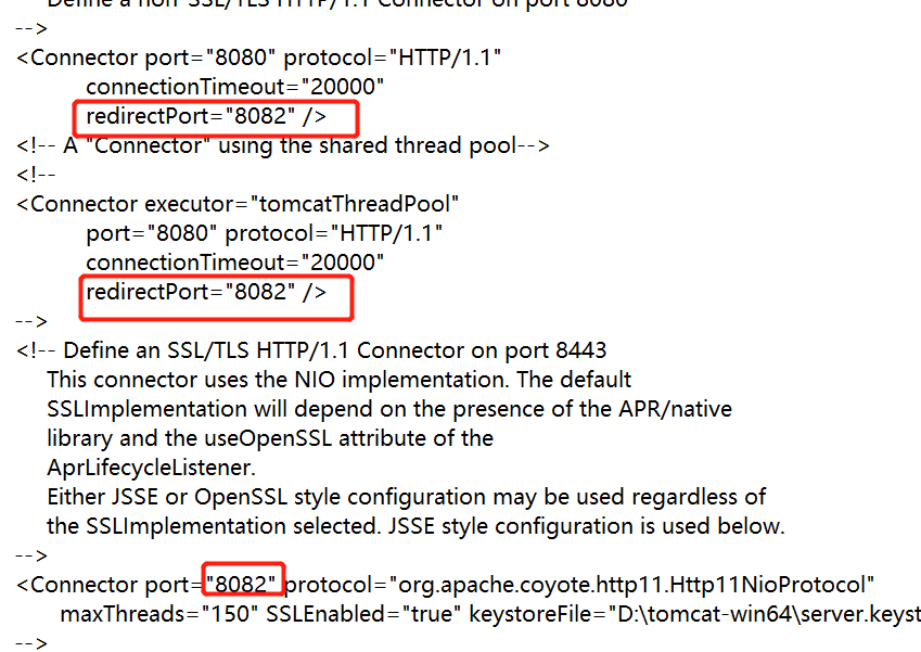

服务器部署修改端口号为80的条件。
<Connector port="8443" protocol="org.apache.coyote.http11.Http11NioProtocol"
maxThreads="150" SSLEnabled="true" keystoreFile="D:\tomcat\apache-tomcat-8.5.50\server.keystore" keystorePass="changeit"/>
这个8443端口号可以修改为80吗?
按照上图三个位置修改填写空置的端口号。

修改端口号不需要修改这个
参考
https://jingyan.baidu.com/article/84b4f565a94d5c60f6da32e5.html
主要修改的是这个
tomcat怎么修改默认端口号
注意 这个没被注释的内容,如果是注释的,那改了也没用,另外一个要看你本地80端口是否被占用了,如果已经被占用了 你改成这个也没法用的
  • aafighting aafighting(提问者) 修改完以后https://roxy:8443/webroot/decision 依旧可以访问决策平台,端口号换成80却不可以访问。还需要修改什么嘛?
    2020-09-16 13:14
  • LarryAbby LarryAbby 回复 aafighting(提问者) 修改过之后你重启了嘛
    2020-09-16 13:45
  • aafighting aafighting(提问者) 回复 LarryAbby 重启过之后访问失败的
    2020-09-16 13:55
  • aafighting aafighting(提问者) 这个80端口是否被占用在哪里看?我的server.xml除了刚才修改的80,其他地方也没出现80端口的配置。
    2020-09-16 14:28
  • 星痕 星痕 回复 aafighting(提问者) 端口占用不是说你本应用占用,有可能是其他的应用占用了你当前服务器的80端口
    2020-09-16 14:46

-_-|| 可以,Tomcat服务器端口就是这么修改。
Tomcat 端口配置-https://help.fanruan.com/finereport/doc-view-770.html
