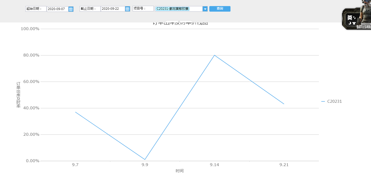

折线图最多能显示多少条线(发现有些线不在图里,但是单独查某个是有的)

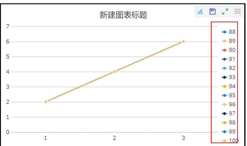

测试了一下,100条线都没有问题,建议在右边系列里面找找是不是线被盖住了。

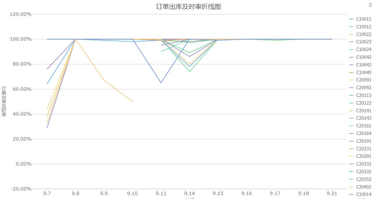

  • 木子嗯哼 木子嗯哼(提问者) 我发现了,是点不连续,应该不管中间有没有数据都应该连续起来,现在就是单独查是连续的线条,一起查后它就是对应的点
    2020-09-22 17:46

表设计应该有问题。上下的日期取数间隔都不一样,估计是只取了有数据的。。应该时间段内有几天取几天

查询多个有些线不在图里,可能是和其他线重合了,或者是你设置了最大值最小值,它不在显示范围内
