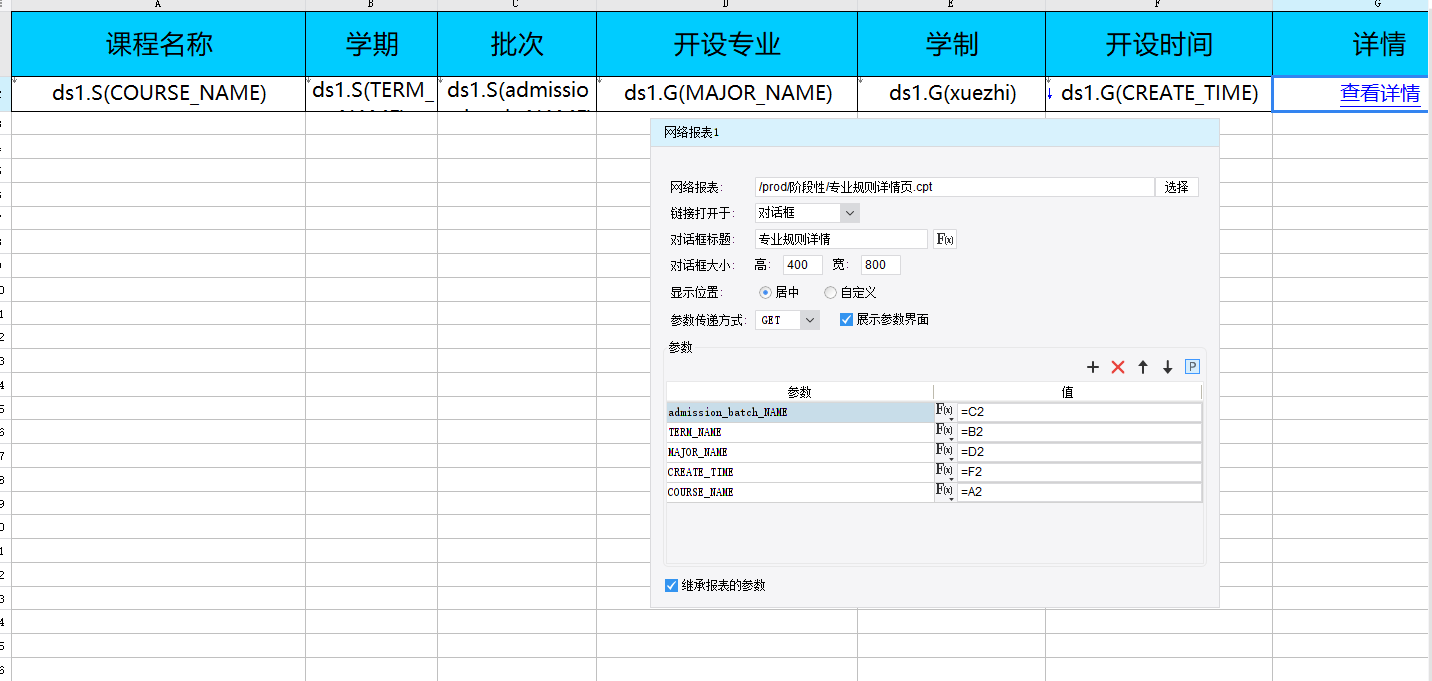

如图所示,是有n行数据,点击 ’ 查看详情 ‘ 时,将本行数据传递当做参数传递给子报表,应该怎么写,求教大佬,万分感谢

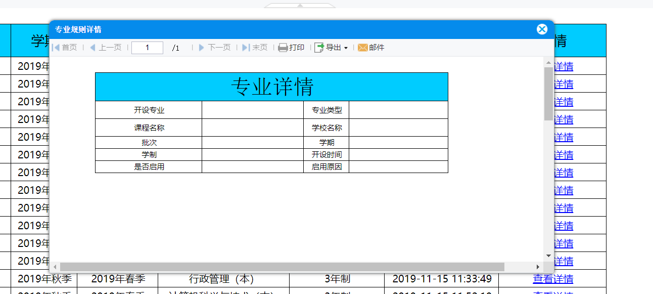

问题补充:写了一个,但是查询为null。。。。

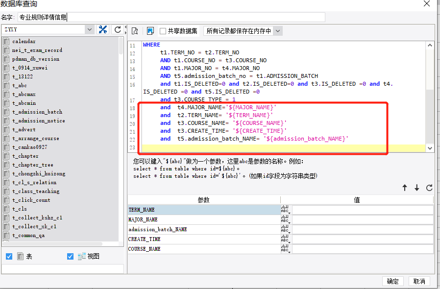

此图为跳转的子报表及sql拼接
子报表sql

新建个kcmc参数,然后值你直接写课程名称的A2单元格就行了,到时候预览的时候超链接会自动传本行的,其他参数同理。
  • 狂奔的小蜗牛 狂奔的小蜗牛(提问者) 那参数如何接受呢。用if的形式吗 比如 ${if(len(COURSE_NAME)==0,\"\",\"and t3.COURSE_NAME= \'\"+COURSE_NAME+\"\'\")}

  • 张洪威 张洪威 回复 狂奔的小蜗牛(提问者) 往子报表传参就不需要if判断了,直接where 里面字段=\'${参数名称}\'就可以。

  • 狂奔的小蜗牛 狂奔的小蜗牛(提问者) 回复 张洪威 我写了一个,但是子报表查询为null,能帮我看下吗,谢谢。在原来的问题里写了补充

  • 张洪威 张洪威 回复 狂奔的小蜗牛(提问者) 你在子报表里面给参数默认值测试下,查的结果是否有值。

建议参数只传递一个唯一码,然后子报表根据唯一码查询展示数据
全部传递,会导致URL过长,数据丢失的

  • snrtuemc snrtuemc 回复 狂奔的小蜗牛(提问者) 建议,你的参数名不要这长,后面的_name都可以去掉,先在子界面,把所有参数显示出来看看,有没有传递成功
    2020-10-12 15:18
