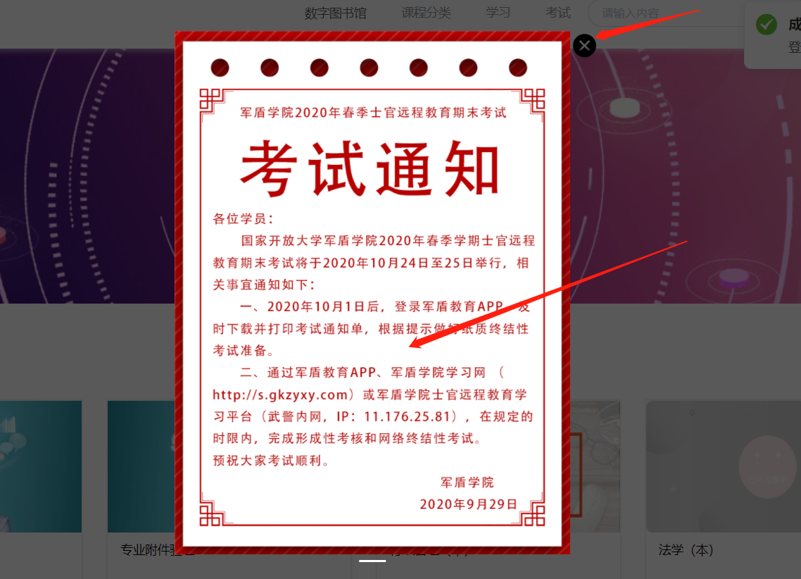

现在还想点击图时,把图片放大,也就是把原图显示出来,是不是给图片的点击事件就可以,但是那样感觉效果不太好,能不能做成图片显示出来带X的那种,如下图

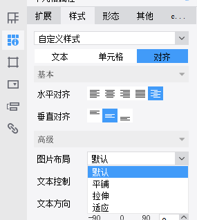

你可以单元格样式哪里 设置image.png 适应  就可以显示全了
悬停单元格显示图片-https://help.fanruan.com/finereport/doc-view-2478.html 可以看这个
把固定的URL弄成参数就可以了
