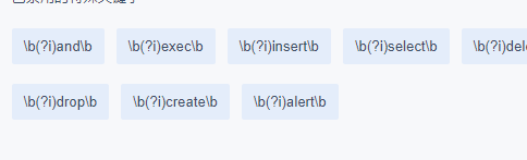

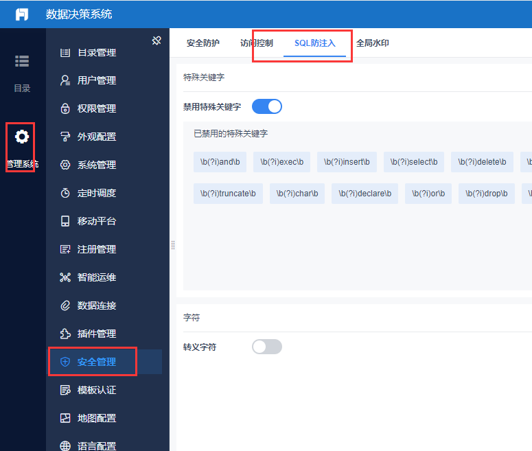

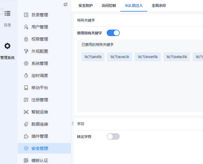

禁用关键字如何排查
本地跑的服务器要去哪里查看禁用关键字,然后关键字类似这种是什么意思

这个是正则表达式规则吧,简单说不清,https://www.runoob.com/regexp/regexp-syntax.html

就是 包含and,exec,insert等词不能用,会被拦截
