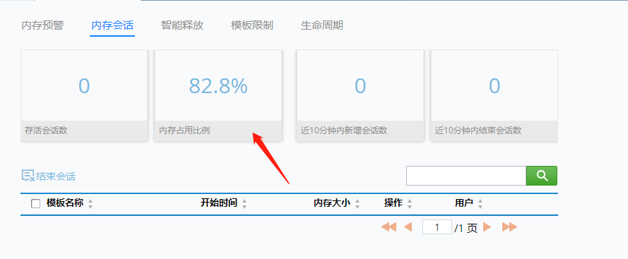

降低内存占用比例啊
QQ图片20201026083013.png用的是tomcat-9.0.20,打开两三个表就报内存溢出了,求如何降低。
服务器内存16G

【服务器内存不等于tomcat分配内存】,所以服务器16个G,并不代表给tomcat分配了16个G;
-- 比如:你家有1000万,并不代表你就有1000万;
所以还是确认下tomcat占用内存,适当增加tomcat内存量;
  • 东都太子 东都太子(提问者) tomcat的内存分配了 1024M 2048M
    2020-10-26 10:08
  • zsh331 zsh331 回复 东都太子(提问者) 1G,2G太小了,你这个服务器,建议直接干到8G
    2020-10-26 10:16
  • 东都太子 东都太子(提问者) 回复 zsh331 干到8G的话tomcat启动不了,不知道什么情况
    2020-10-26 10:34
  • zsh331 zsh331 回复 东都太子(提问者) = = 你还是先确认下物理内存是多大吧,如果物理内存只有4G,你分配8G想想会发生什么!

服务器内存设置高一些
Tomcat 服务器内存修改-https://help.fanruan.com/finereport/doc-view-1021.html
  • 东都太子 东都太子(提问者) 我按照这个已经修改成512M 2048M了,还是一样。
    2020-10-26 09:47
  • snrtuemc snrtuemc 回复 东都太子(提问者) 正常应该不会,你的报表数据量很多吗,多的话有可能这样,建议后面内存智能释放打开看下,防止宕机
    2020-10-26 09:51
  • 东都太子 东都太子(提问者) 回复 snrtuemc 数据量都不大,之前还好好的,就突然就这样了。。。。
    2020-10-26 10:09
  • snrtuemc snrtuemc 回复 东都太子(提问者) 分析你的模板 模板性能分析-https://help.fanruan.com/finereport/doc-view-3639.html
    2020-10-26 11:05
  • 东都太子 东都太子(提问者) 回复 snrtuemc 我的是9.0版本。不是10.0的
    2020-10-26 11:10

服务器配置了多少内存呢?
内存低的话,这里使用率自然就会高
