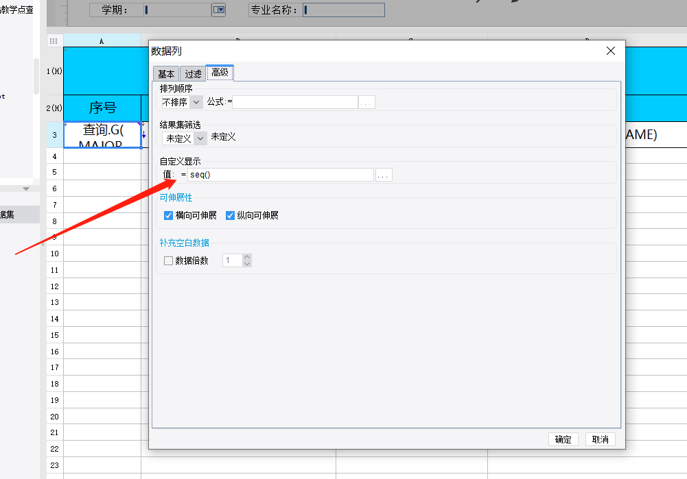

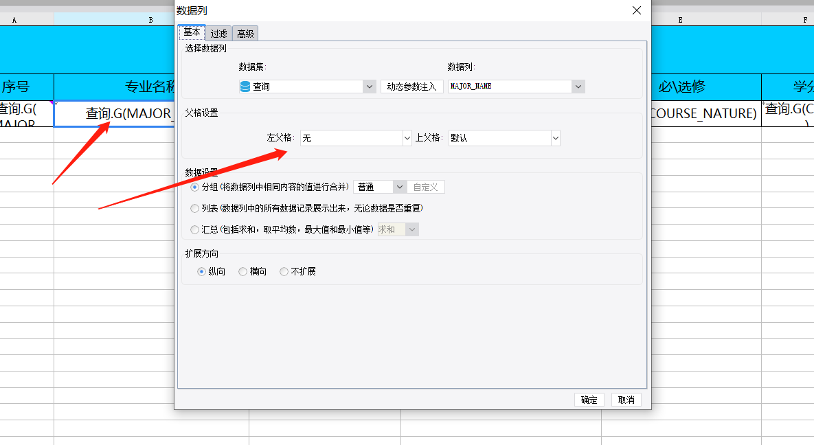

关于增加序号列的问题

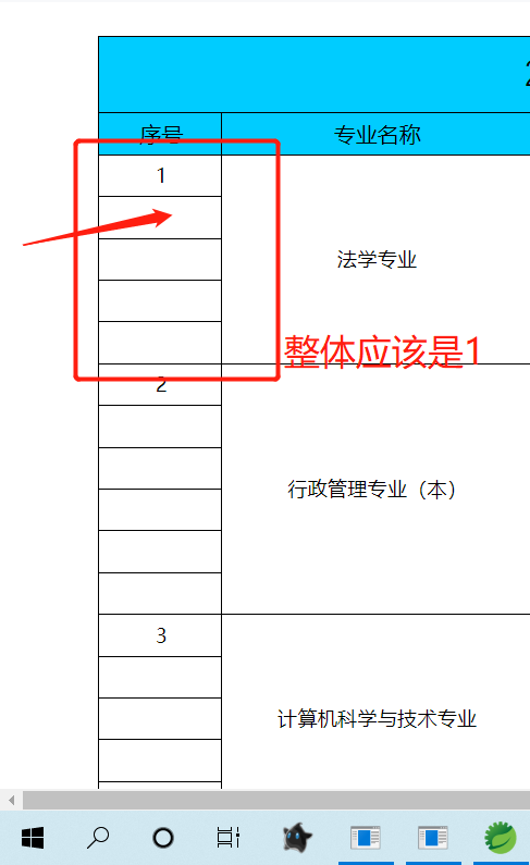

如图,增加了序号列:
但是实际效果不理想:
求大佬看看哪里不对

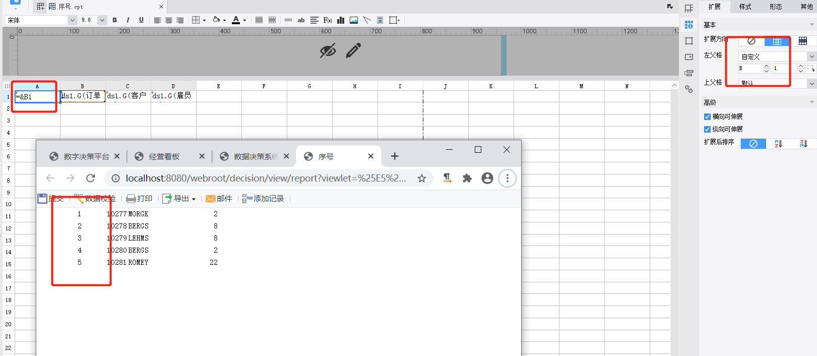

发布于2020-11-2 15:19(编辑于 2020-11-2 15:20)
你把里面的数据直接去掉,直接写seq()
ColdmanLv6高级互助

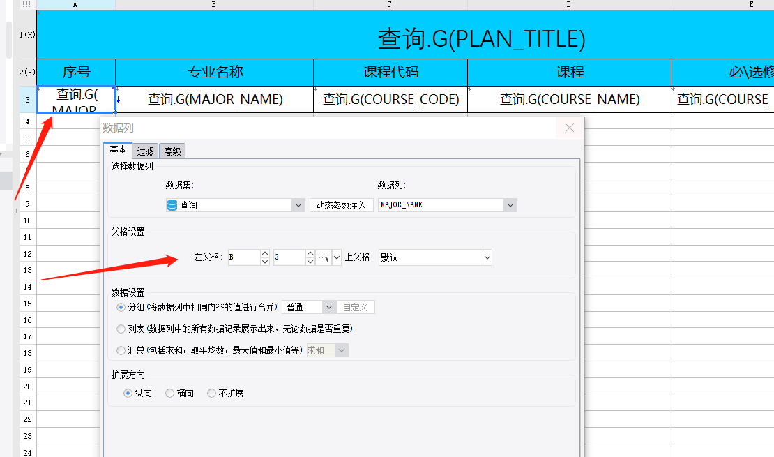

发布于2020-11-2 15:18(编辑于 2020-11-2 15:21)
用公式SEQ(),左父格设置为B3

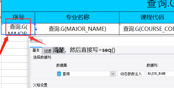

  • Coldman Coldman 回复 狂奔的小蜗牛(提问者) 你就是想一个专业一个分组,然后一个专业一个序号呗?你把你现在的A列删掉,插入一个A列,然后按我图上的加上
    2020-11-02 15:26
  • 狂奔的小蜗牛 狂奔的小蜗牛(提问者) 回复 Coldman 大佬,是一个分组一个序号
    2020-11-02 15:28
  • Coldman Coldman 回复 狂奔的小蜗牛(提问者) 是一个分组一个序号啊,说的很清楚了吧,你把A列删了,在插入一个A列,然后A3单元格输入公式seq(),再把A3单元格的左父格设置为B3
    2020-11-02 15:29

你看下你表里的数据是什么样的,你表里的数据应该不是按【专业名称】整体排序的,要么直接不用数据集里的字段,直接在单元格里写上=seq(),然后把A3的单元格设置为B3,B3的单元格设置为无;要么在数据集里使用开窗函数排序
孤陌Lv6资深互助
发布于2020-11-2 15:21(编辑于 2020-11-2 15:27)
用公式SEQ() 左父格设置为 你其他单元格显示的最象列表的  按照你这样的情况 你B3分组了 后面还有其他单元格是扩展了多行 你看是那个单元格扩展了多行 就设置这个单元格 为左父格

  • 孤陌 孤陌 回复 狂奔的小蜗牛(提问者) 你后面有其他数据列扩展多行 影响了分组 所以你 需要设置SEQ()公式的左父格为 那个数据列所在的单元格
    2020-11-02 15:28
  • 孤陌 孤陌 回复 狂奔的小蜗牛(提问者) 导出内置数据集模板把 我给你修改
    2020-11-02 15:31
  • 孤陌 孤陌 回复 狂奔的小蜗牛(提问者) 你现在的情况 肯定是有其他的单元格 的左父格 为A3 所以才出现这个问题
    2020-11-02 15:31

仇长俊Lv6初级互助
发布于2020-11-2 15:23(编辑于 2020-11-2 15:27)
A3设置为&B3,父格设置为B3,B3左父格设置为无

  • 仇长俊 仇长俊 回复 狂奔的小蜗牛(提问者) 你这个数据集拉出来的查询的序号啥意思?
    2020-11-02 15:29
  • 仇长俊 仇长俊 回复 狂奔的小蜗牛(提问者) 如果数据集有序号,就把之前父格什么的都取消 ,在单元格元素里面
    2020-11-02 15:31

  • 仇长俊 仇长俊 回复 狂奔的小蜗牛(提问者) 设置为分组,b列设置为列表
    2020-11-02 15:33

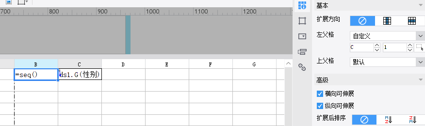

luojian0323Lv7资深互助
发布于2020-11-2 15:24(编辑于 2020-11-2 15:30)

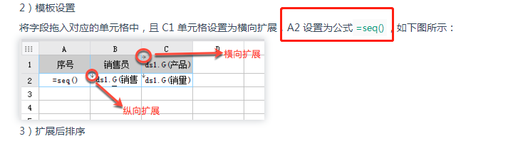

你看一下帮助文档是怎么排序号的
多看文档,能解决大部份问题
https://help.fanruan.com/finereport/doc-view-2358.html
帮助文档中写的大多都是公式,没有看到哪里写的自定义显示用公式
