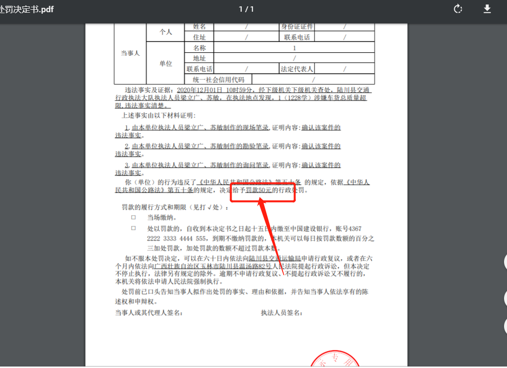

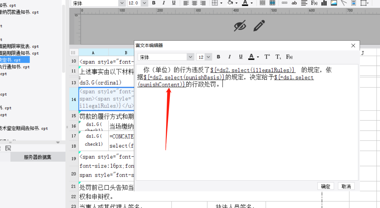

绑定的一个字段,包含了中文和数字,怎么把数字转换成语文的数字
FineReport sw0414 发布于 2020-12-1 11:05

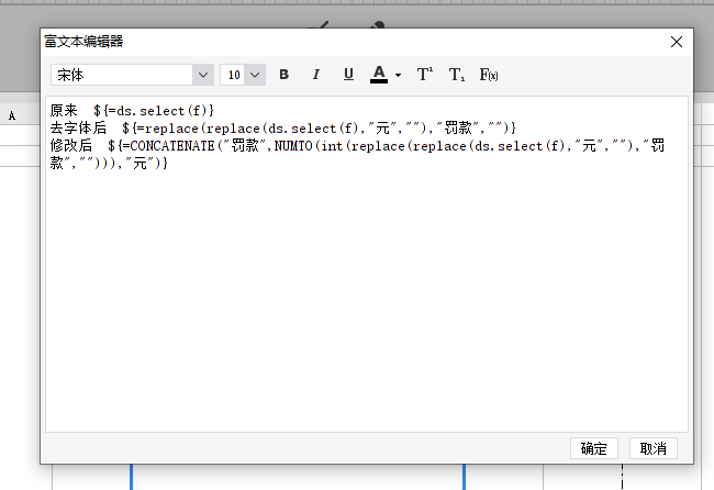

原来  ${=ds.select(f)}
去字体后  ${=replace(replace(ds.select(f),"元",""),"罚款","")}
修改后  ${=CONCATENATE("罚款",NUMTO(int(replace(replace(ds.select(f),"元",""),"罚款",""))),"元")}

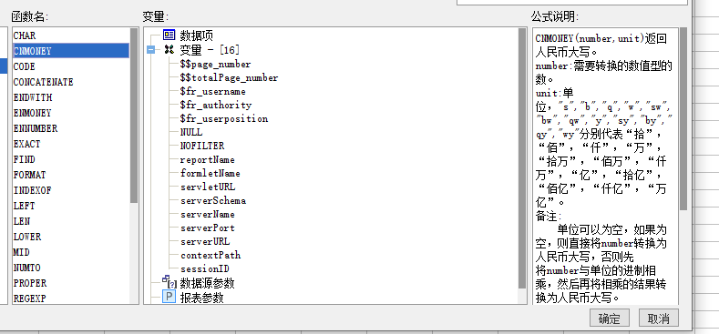

CNMONEY() 这个函数
  • sw0414 sw0414(提问者) 明显不行,里面包含了中文的。直接用这个函数显示不出来的
    2020-12-01 11:32
孤陌Lv6资深互助
发布于2020-12-1 11:08
前面就给了公式了哎 肯定是先需要用公式把罚款 和元 去了之后才可以 把数字转换成中文 最后再把罚款和元补回来
  • sw0414 sw0414(提问者) CNMONEY() 这个不行的呀。
    2020-12-01 11:32
  • 孤陌 孤陌 回复 sw0414(提问者) NUMTO 那就用这个啊
    2020-12-01 11:39
