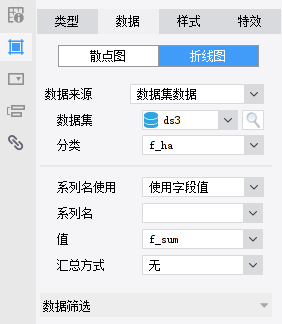

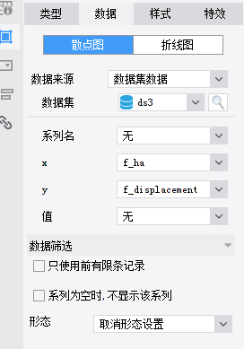

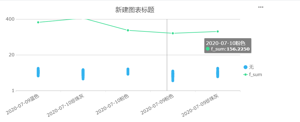

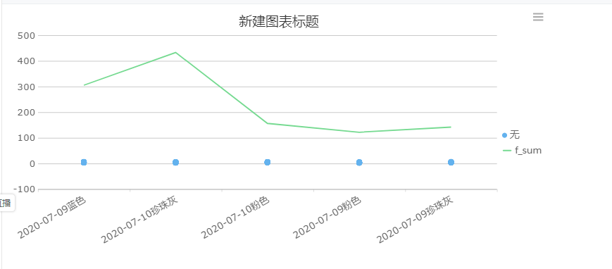

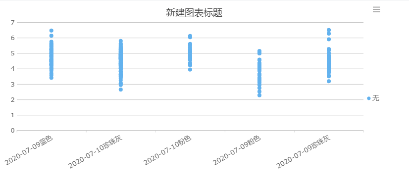

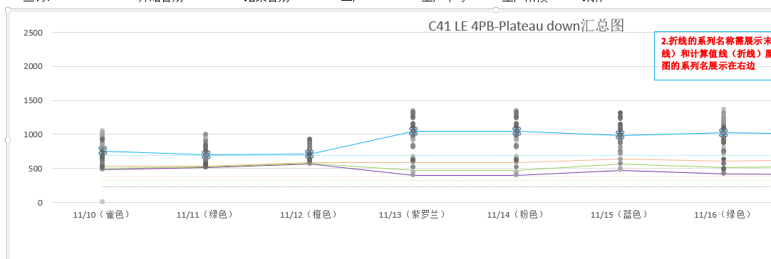

请问如何实现最后一张图那样的散点折线组合图?原本散点、折线组合设置如图1和2。但是出来的效果只能是第四张图效果,但是这样,第二张图的散点效果全部没有了,值剩下一个点。怎么解决?

你散点图设置了XY,但没有值
  • wulc wulc(提问者) 你好,更改了半径之后,还是只有一个点。实现效果图上的数据,跟我现在在制图的数据,不是一个数据。最后一张效果图是业务方提出的图表,而我做报表的实现数据,是我自己的数据,跟折线转折点、散点上的数据点,没有重合的,相差的数据点距离还是挺大的。
    2020-12-01 14:55
  • 用户p9061960 用户p9061960 回复 wulc(提问者) 我懂了,你看Y轴坐标值,两个比例不一样,一个最高是7,一个是400,所以显示起来就好像散点图都在同一个水平线上
    2020-12-01 14:58
  • wulc wulc(提问者) 你好,这个散点图的值,跟散点图上点的分布,是没有多大关系的。刚刚尝试了,设置了散点的值,并不会影响点的分别情况
    2020-12-01 14:58
  • wulc wulc(提问者) 回复 用户p9061960 你好,感谢.一开始有将图表大小放大,但是,还是只能看到散点上一个点。刚刚特意把折线图上的纵轴上的数据调小,是可以实现的。感谢
    2020-12-01 15:06
  • 用户p9061960 用户p9061960 回复 wulc(提问者) y轴的值决定高度,折线图变化是在100到500变化,散点图变化是在0到7变化,两个肯定不会重合,我在样式-坐标轴里,类型选数值坐标轴,看到可以改坐标轴的范围和刻度单位,但好像两个是统一设置的,所以你要想显示还得从读取值上面着手
    2020-12-01 15:08

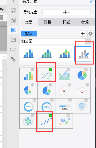

  • wulc wulc(提问者) 使用的就是组合图,当只为散点图添加数据源时,散点图效果是对的。但是,当为折线图添加数据源,且折线图的分类设置为散点图的x轴相同的数据,折线图可以出来,但是散点图就只是显示一个点。 请问怎么解决?谢谢

用组合图呀

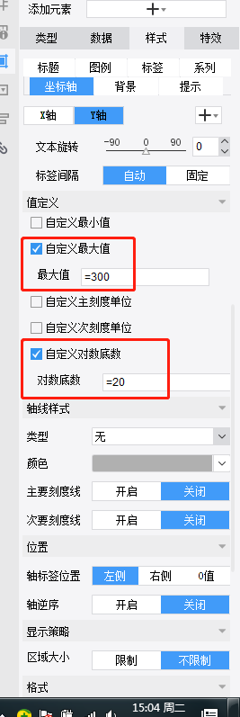

因为折线图的数值和散点图的数值差距太大
所以折线图显示后散点图看似成了一个点,其实不是
调整自定义对数底数,缩小差距,再修改自定义最大值。
