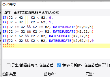

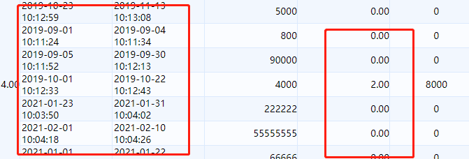

填报页面,怎么让两个日期相减得出来的天数是小数型的,比如两个日期相差36个36个小时,日期相减得出来的值是1.5
这个日期中有一个IF判断

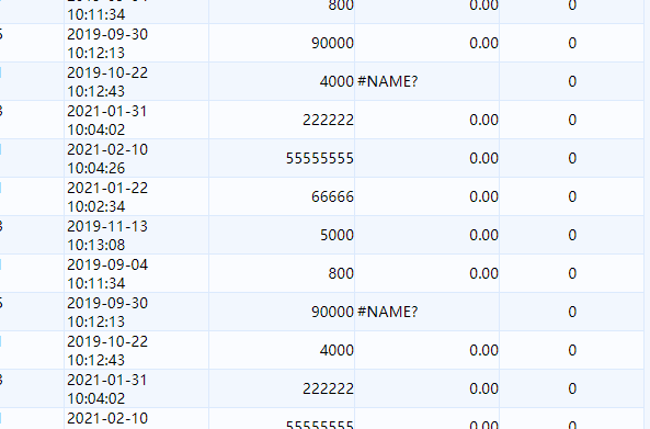

或者是可以运算出来,但是页面预览时就变成了这样

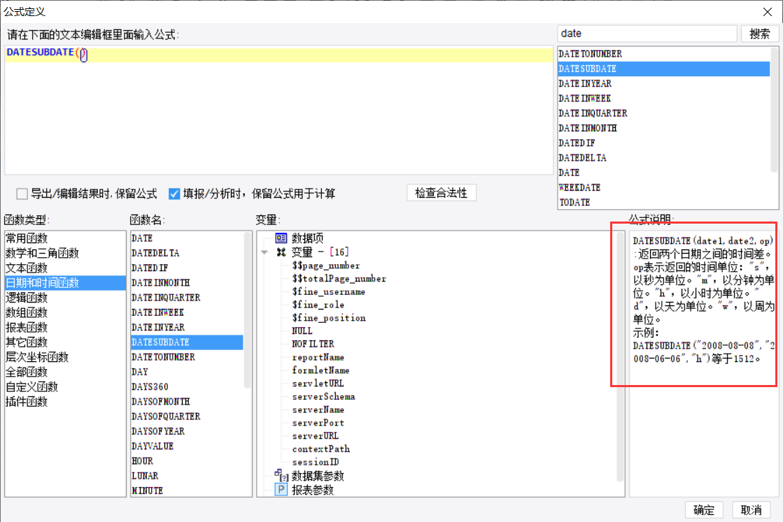

算出小时差,然后除以24  就是小数天数了。
  • 小孩子 小孩子(提问者) 他有一个日期判断的,我在IF判断中加上这个函数就显示非法

  • 张洪威 张洪威 回复 小孩子(提问者) 直接在你现有的datesubdate() 后面加上个/24就行了。datesubdate()/24

  • 小孩子 小孩子(提问者) 回复 张洪威 你看我补充的问题

  • 张洪威 张洪威 回复 小孩子(提问者) 简单点,就在你第一张图的基础上改动。第一张图的公式不动,在单元格设置个公式形态,if($$$=1,1,$$$/24)
    2020-12-07 10:59
  • 张洪威 张洪威 回复 小孩子(提问者) 你第一张图问题有点大,10-01 跟10-22得出的日期差为2?

AmyQLv6初级互助
发布于2020-12-7 11:29
=DATESUBDATE(E9, E8, 'h') / 24
