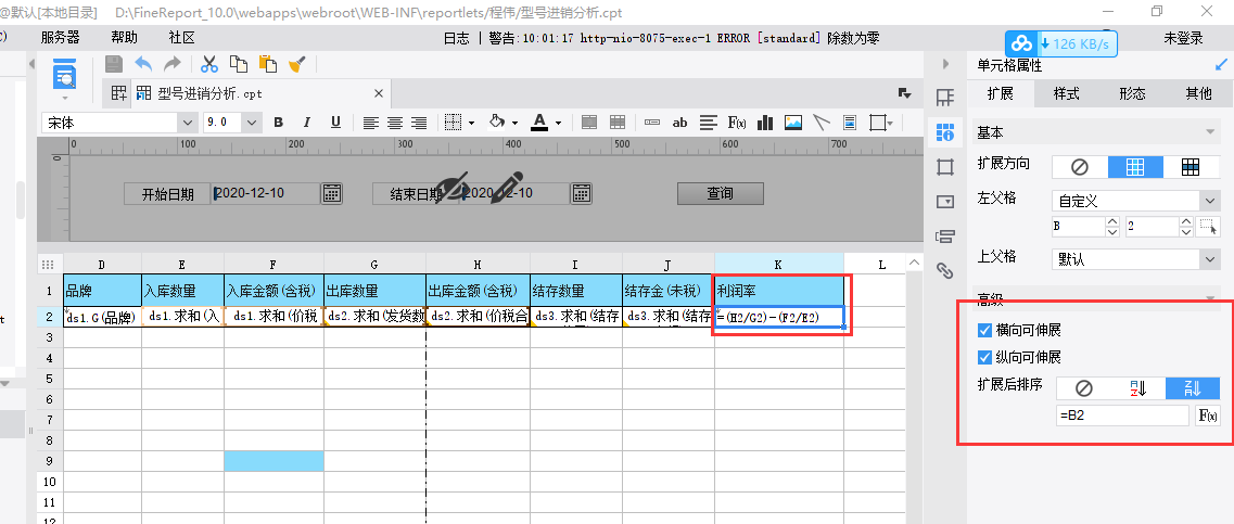

单元格排序问题
FineReport 落叶追风88 发布于 2020-12-11 11:07
axingLv6专家互助
发布于2020-12-11 11:09
是在B2单元格写扩展后公式=K2
  • 落叶追风88 落叶追风88(提问者) 谢谢,明白了,还有个小问题,按照B2排序后,我A2的自动生成的序号顺序全乱了,这个序号如果想按利润率的排名来填充,要如何设置呢?
    2020-12-11 11:18
  • axing axing 回复 落叶追风88(提问者) 扩展排序后重新编号-https://help.fanruan.com/finereport/doc-view-2358.html
    2020-12-11 11:28
  • 落叶追风88 落叶追风88(提问者) 回复 axing 好了,谢谢
    2020-12-11 13:21
1
shirokoLv6资深互助
发布于2020-12-11 11:10
排序每行是一个整体,所以排序要写在行的最左父格的位置,你前面没显示也不知道是哪个,如果A2是第一个就写在A2的排序,排序依据公式用 =K2
