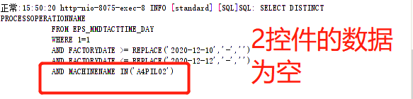

SQL里有包含两个控件的数据:
SELECT DISTINCT PROCESSOPERATIONNAME
FROM EPS_MMDTACTTIME_DAY
WHERE 1=1
AND FACTORYDATE >= REPLACE('${dtdDateStart}','-','')
AND FACTORYDATE <= REPLACE('${dtdDateEnd}','-','')
${if(len(ddcMachineName)=0,"AND 1=2","AND MACHINENAME IN('"+ddcMachineName+"')")}
${if(len(ddcProductspec)=0,"","AND PRODUCTSPECNAME IN('"+ddcProductspec+"')")}

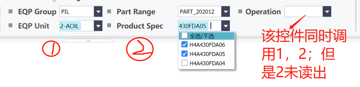

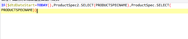

区别点在于2控件的数据字典是公式判断后调用的对应数据集:
改回1个固定数据集后可以正常读出控件值,这个是我的问题还是软件bug

opration控件里的数据字典是什么样的
你的日期控件有值吗?截图看一下。
主要就是你这个opration 控件,里面的数据字典。

具体不知道你这个控件是如何设置&调用;从结果反馈来看,控件【ddcProductspec】没有获取到值,所以条件未生效;
另外:检查下控件2的公式调用数据集函数是否能正常返回值;
  • 用户c2750520 用户c2750520(提问者) 问题就是没获取到控件2值,控件2是有返回正常值的
    2020-12-12 16:21
  • zsh331 zsh331 回复 用户c2750520(提问者) 那你调用控件后,鼠标点击下控件2后再查询;这样应该就能获取到对应的控件值;
    2020-12-12 16:25
