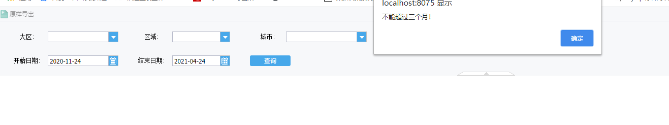

发布于2020-12-18 10:49(编辑于 2020-12-18 10:52)
var start = this.options.form.getWidgetByName("ksrq").getValue();
var end = this.options.form.getWidgetByName("jsrq").getValue();
sDate1 = Date.parse(start);
sDate2 = Date.parse(end);
dateSpan = sDate2 - sDate1;
dateSpan = Math.abs(dateSpan);
iDays = Math.floor(dateSpan / (24 * 3600 * 1000));
//alert(iDays);
if(end!="")
if( iDays > 90){   //判断是否超过90天
  alert("不能超过三个月,请重新选择日期!");   //结束日期跟开始差90天以上就提示。
  return false;
在点击按钮那边设置一个点击事件。超过90天就提示,并且不进行查询查询,需要重新选择日期。

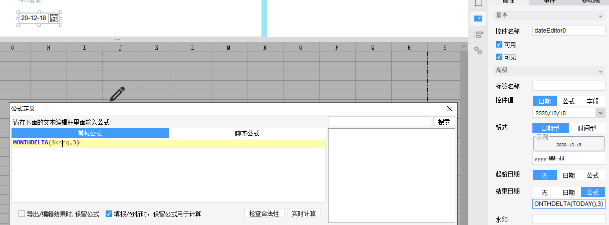

孤陌Lv6资深互助
发布于2020-12-18 11:41(编辑于 2020-12-18 11:42)
直接在结束日期的日期控件 的结束日期里 写公式
MONTHDELTA($ksrq,3)
