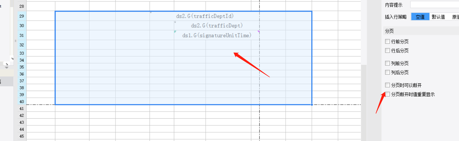

分页断开重复显示是指你上一页显示不全,就会,上一页显示一半,下一页给你整个重复显示一次

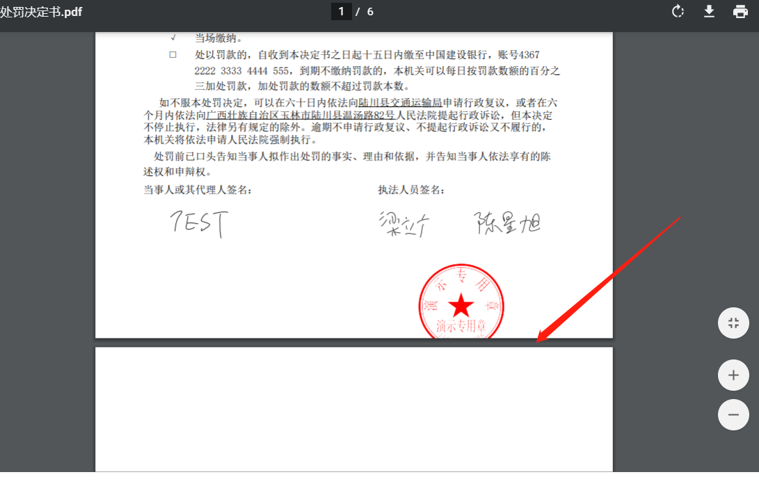

想要这个签章在一个页面上,不分开显示

所以我说了你这单纯就是不够长,你要么把页面搞长点,要么把印章往上移一点,或者上面搞短点,

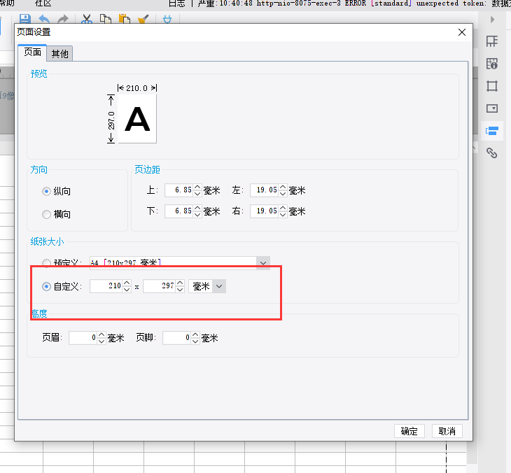

加大页面设置把

这个签章不要在单元格中,用悬浮元素。固定在页面位置。
