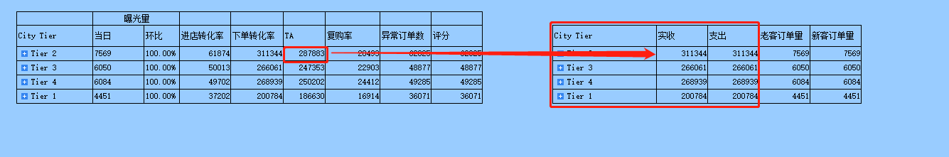

想做一下两张统计表联动的效果,例如:
如图,我点击左边统计表的 TA下面的数值   右边出现的联动效果,只剩下红色框中的字段

在参数面板放一个控件,你点击的时候将值传给控件,然后控件值改变刷新,第二个查询根据控件值进行查询即可
用决策报表最方便

普通报表做不到吧,可以使用决策报表或者聚合报表中的报表块,可能还需要用到动态列(动态列-http://help.finereport.com/doc-view-410.html

使用动态参数

  • 蓝了个青 蓝了个青 回复 唐流雨(提问者) 超级链接里面添加动态参数 然后另外一个表格接收一下就能实现联动效果了
    2019-03-20 17:05

超链接 动态参数试一下
