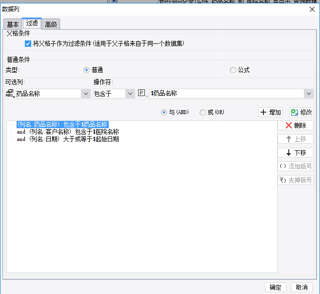

属性联动没有成功带出日期控件的值

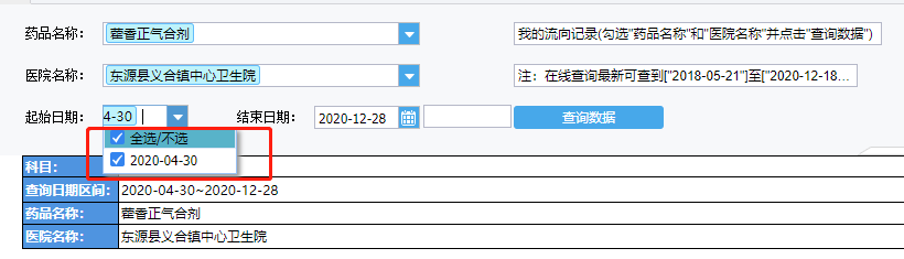

如图,报表中有药品名称、医院名称、起始日期、结束日期四个字段

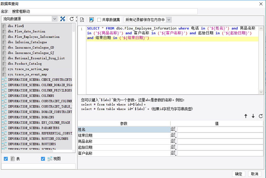

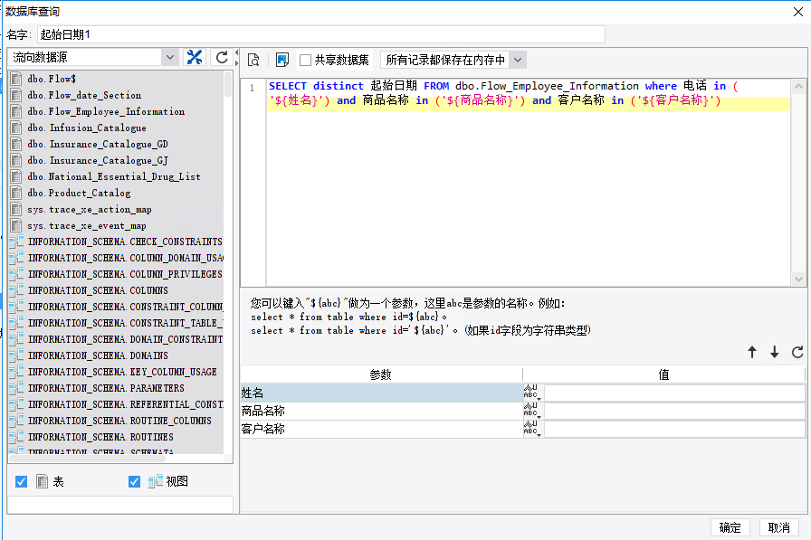

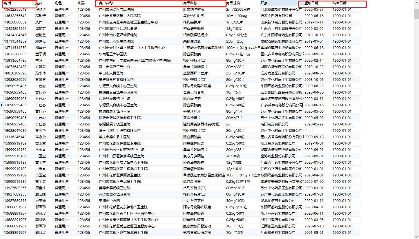

目前做到了从姓名能筛选到姓名对应的药品名称,从药品名称筛选到对应的医院名称,从医院名称筛选到起始日期字段的时候,无法带出起始日期和结束日期。不确定是不是日期控件反馈的值不对应。配置状态如下

  • lyy007 lyy007(提问者) 报表上是日期控件,数据库里面是日期的字段属性
    2020-12-28 15:08
  • 孤陌 孤陌 回复 lyy007(提问者) 那你不应该用日期控件 应该用下拉框控件才可以
    2020-12-28 15:13
  • lyy007 lyy007(提问者) 回复 孤陌 但数据的筛选条件和数据库字段是日期格式的。如果用下拉框的话,是不是搜索会有问题? 或者有没有别的方法?
    2020-12-28 15:13
  • 孤陌 孤陌 回复 lyy007(提问者) 不会的 你试试
    2020-12-28 15:15
