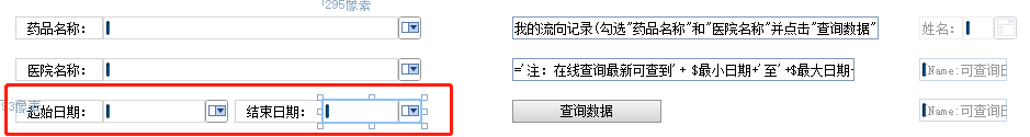

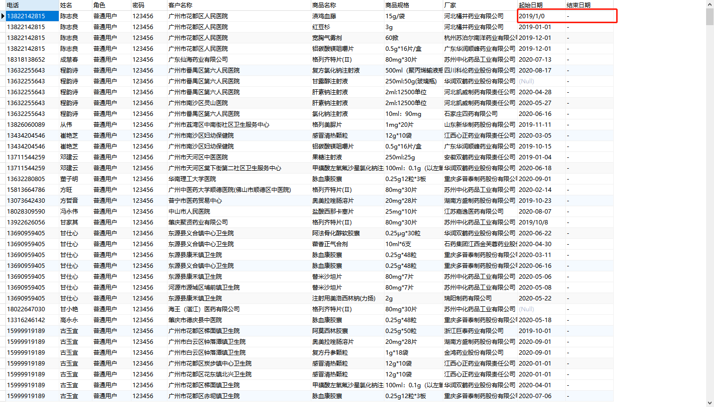

如图:报表搜索条件中有"起始日期"和"结束日期"两个搜索条件。下图为数据的表。
起始日期为必填且会有的数据。需要实现,若结束日期在数据库中为空值,那么隐藏结束日期这个搜索条件,不让他显示。若结束日期有数据,则结束日期为必填。
简单来说,结束日期有数据,则控件可用,否则控件不可用。

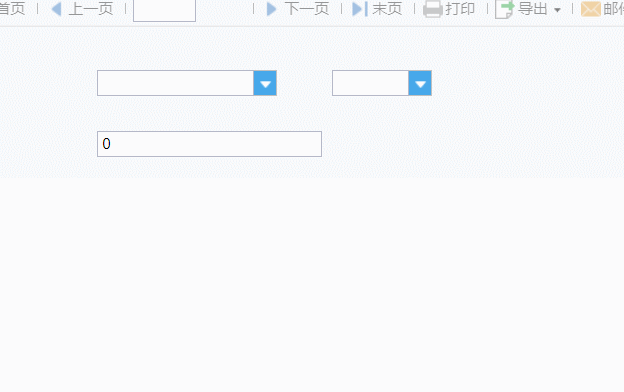

你这是参数面板的控件,那你先sql函数,根据其他控件的值得出结束日期是否有值。
然后设置visible(false)就行了。
WorkBook123.cpt
文本控件就是辅助获取结束日期是否存在,勾选不可见就行了,其他的你参考文件。

  • CD20160914 CD20160914 回复 lyy007(提问者) 结束日期,不要用$,你数据库里面的结束日期有一个符号是-你要用where 排除 结束日期 !=\'-\',再计数
