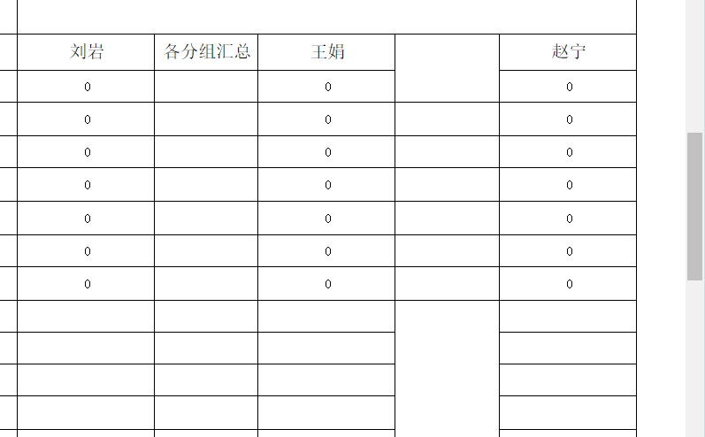

关于展示单元格错位问题

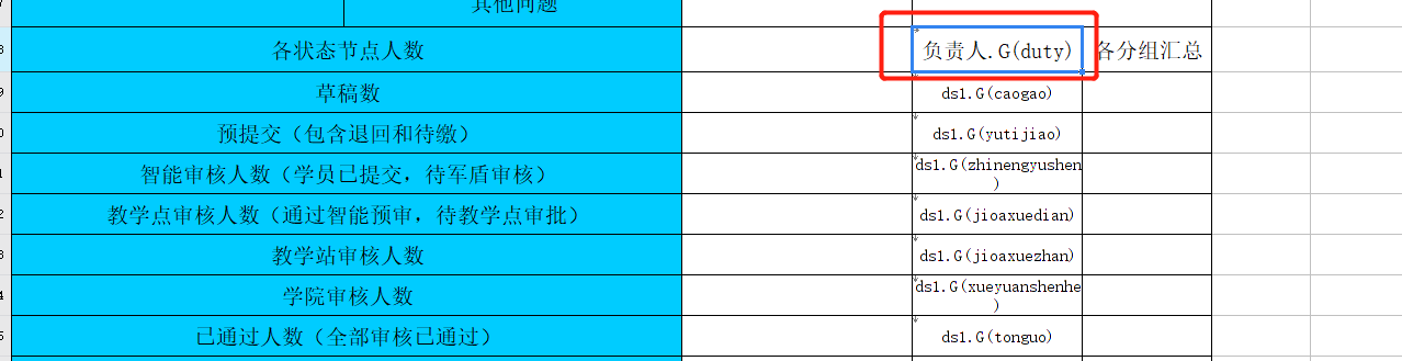

如图,红框是向右扩展的数据(一共是4条数据,都是人名),ds1是向下扩展的,各分组数据是写死的一个
展示出的效果是
这个是什么导致的,想要的结果是负责人向右扩展出来,各分组汇总在最后显示,显示每行行前的和

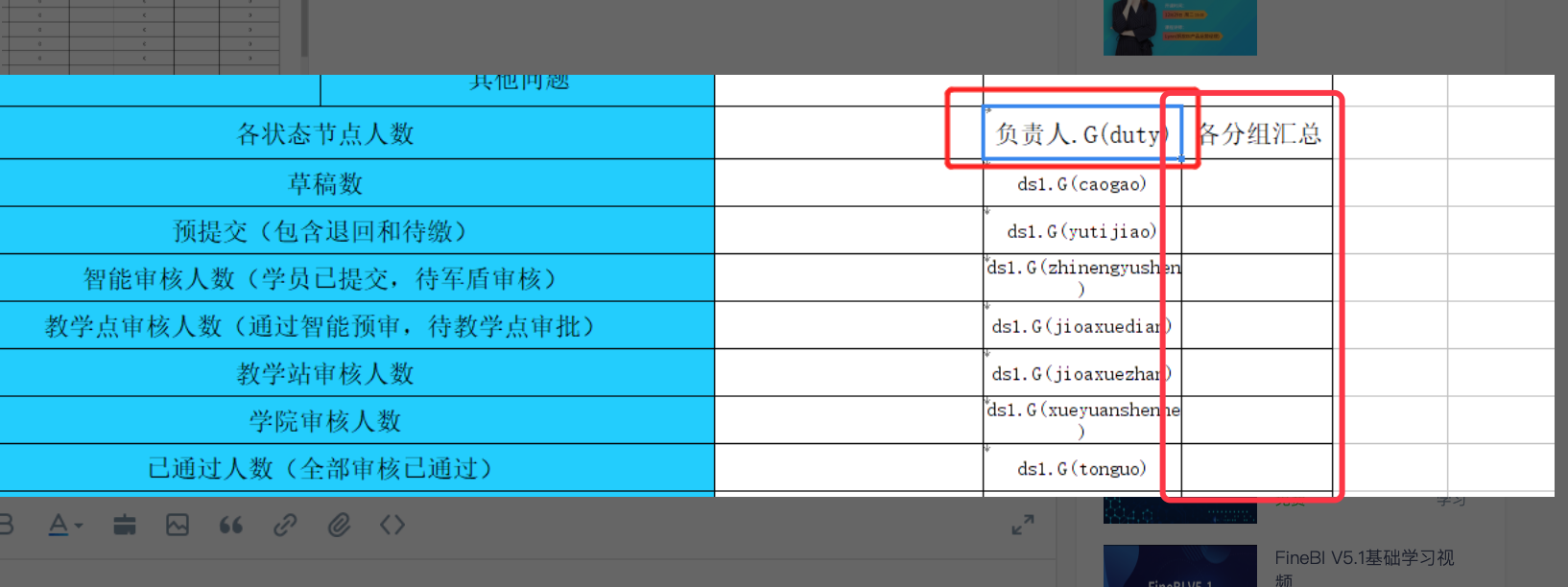

参考截图,将“红色区域”单元格的父格设置成【无】即可;
文档的关联方法,再看看你是怎么关联的;-- 沉下心好好消化文档;
  • 狂奔的小蜗牛 狂奔的小蜗牛(提问者) 还有一个问题大佬,ds1数据集需要把负责人数据集当成入参,就是负责人有四条,这横向的四条每条都是对应的ds1的入参,即一个负责人对应一套ds1,这样父格怎么写
    2021-01-05 21:32

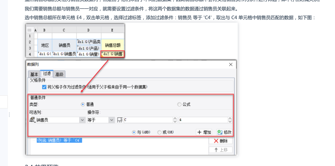

  • zsh331 zsh331 回复 狂奔的小蜗牛(提问者) 多源报表的单元格关联,参考文档关联即可; 简单多源报表-https://help.fanruan.com/finereport/doc-view-327.html
    2021-01-05 21:34

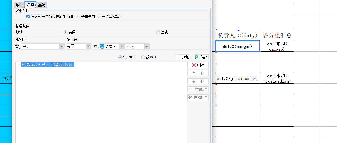

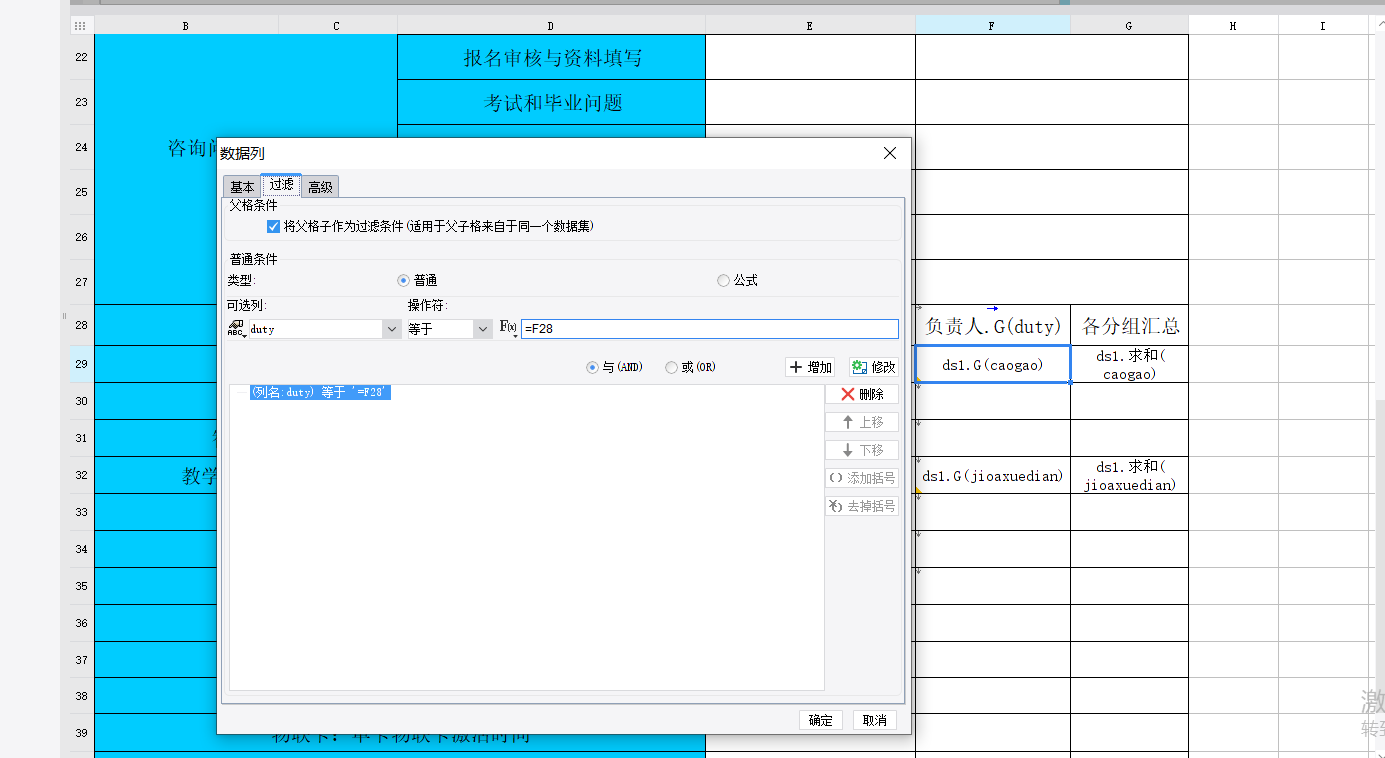

  • 狂奔的小蜗牛 狂奔的小蜗牛(提问者) 回复 zsh331 大佬你看看我感觉我之前就是按照教程写的,但是数据不对,你帮我看看哪里有问题呗 我把截图放在补充里了 像我这个横向扩展,纵向固定行数的,纵向的每一个ds1属性都要关联负责人那个数据集吗
    2021-01-05 21:48
  • 狂奔的小蜗牛 狂奔的小蜗牛(提问者) 回复 zsh331 不知道是不是父格的原因
    2021-01-05 21:49
  • 狂奔的小蜗牛 狂奔的小蜗牛(提问者) 回复 zsh331 ds1父格应该用负责人那个单元格,还是默认的
    2021-01-05 21:53
