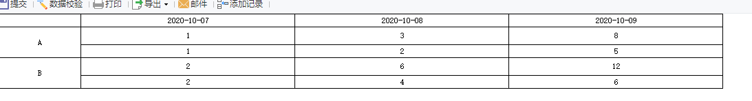

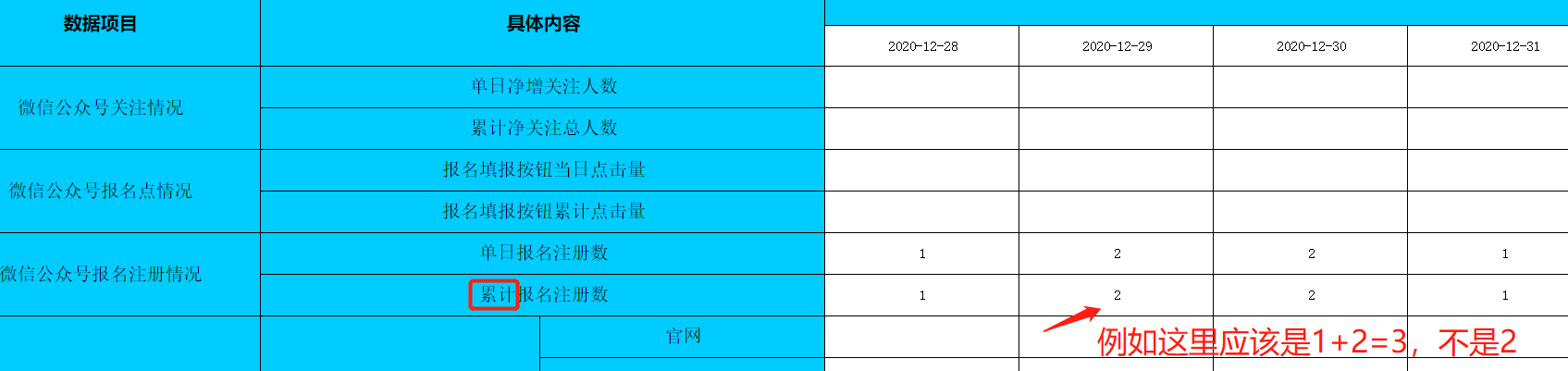

如图,过滤时间是向右扩展的顺序时间,count(sr.id)是一个单位时间的数量,sum那个是累计总数(每一个所在单元格,横向过滤时间有几个就算几个单位时间的总数),但现在sum出来的数和count sr.id的数是一样的,用自带的那个双击单元格里-数据设置-汇总那个也是这样的,求大佬分析原因

sum改成sum(E8[!0])
改成:
E8+IF(&E3=1,0,E9[;E3:-1])
  • 狂奔的小蜗牛 狂奔的小蜗牛(提问者) E8+IF(&E3=1,0,E9[;E3:-1]) 这个好用,但是没看懂什么意思,大佬用文字详细解释下呗
    2021-01-07 14:08
  • shiroko shiroko 回复 狂奔的小蜗牛(提问者) 简单来说就是自身等于自己的上面加上自己的左边,如果E3是第一个,那么左边用0
    2021-01-07 14:17
  • 狂奔的小蜗牛 狂奔的小蜗牛(提问者) 回复 shiroko 没太看明白,E8+IF(&E3=1,0,E9[;E3:-1])这里的E8+应该是本单元格上边要累加的数,IF(&E3=1,0,E9[;E3:-1])这个整体应该是单元格前已经累加的数,但是这个if里的有点看不懂,&E3是什么意思,获取E3吗?&代表什?,e3后的0你说是左边用0,左边是指E9的左边吗(即如果E3是第一个,那么理解为,E9左边累计加了0,什么都没有),但是E9[;E3:-1]又是什么鬼?按照之前说的应该是:上边要加的+左边要加的,左边要加的通过if判断,如果是第一位,则为0,否则就是不是第一位,左边已存在数值,那么E9[;E3:-1]就是左边存在数值时的累加数,但是这个E9[;E3:-1]怎么理解的E9的第;E3:-1位吗?还是什么,有点看不懂。
    2021-01-07 17:25
  • shiroko shiroko 回复 狂奔的小蜗牛(提问者) 因为E3是E9的“横坐标”,是跟E9共用横向扩展的第一个。
    2021-01-07 17:50
  • 狂奔的小蜗牛 狂奔的小蜗牛(提问者) 回复 shiroko 那是E9[绑定的单元格横向位置-1]的意思吗

使用公式:=E9[;E3:-1] + E8,这个公式能实现你的要求,
逐层累计   参考帮助文档:https://help.fanruan.com/finereport/doc-view-348.html?source=1
