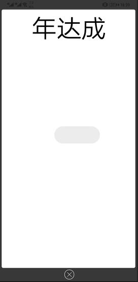

在使用移动端的时候,双击一个区域,会把该区域放大到全屏显示,但是在设计移动端页面的时候,有些地方使用的是报表块充当标题或者其他需要字体,所以当点击到字体的时候,会显示全屏,只有几个字,这在使用过程中无疑是十分尴尬的,为了避免误触,我希望可以把这个双击触发给取消掉,有没有什么高招或者其他解决办法??
对了!!我使用的版本是8.0,在移动端那里没有允许全屏那个勾选项。。!

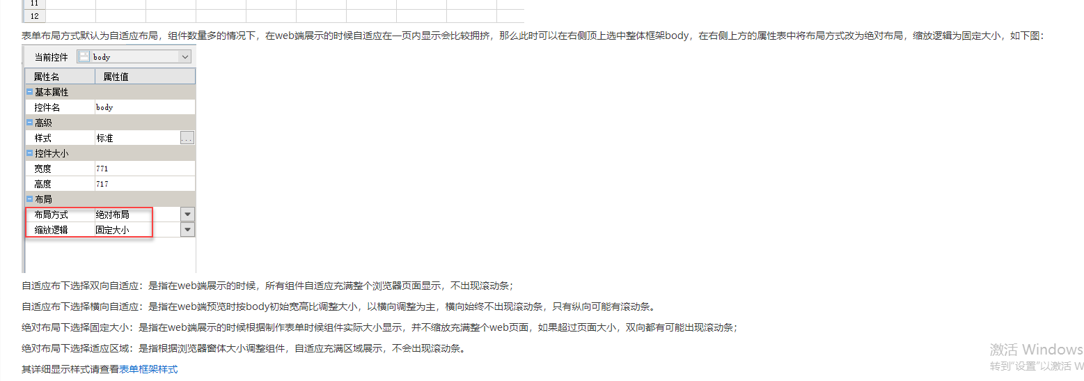

http://help.finereport.com/doc-view-2483.html
这个看符合你需求不~
这个是8.0的
  • n522511110 n522511110(提问者) 8.0没这个选项。。抱歉忘了标记版本
    2019-03-22 16:59
  • 吾姓独孤 吾姓独孤 回复 n522511110(提问者) 你看下,修改了答案,右击顶上不行的话你单击左下角body控件
    2019-03-22 17:05
  • n522511110 n522511110(提问者) 回复 吾姓独孤 你好,你说这个是布局方式,我也是这么布局的,但是双击放大全屏这个问题和你所描述的无关呀~
    2019-03-22 17:24
  • 吾姓独孤 吾姓独孤 回复 n522511110(提问者) 他这里的缩放逻辑是固定大小,你试了也不行吗
    2019-03-22 17:41
  • n522511110 n522511110(提问者) 回复 吾姓独孤 对的,固定大小双击也会触发全屏展示
    2019-03-22 17:44
