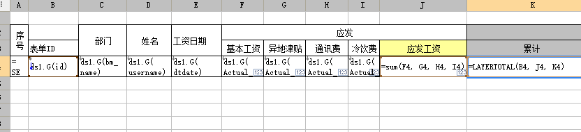

求助填报的时候逐层累计值
在填报时修改F4—I4列值的时候这二列的image.png的值不会动
单个修改-1.cpt

我尝试过可以的啊,你上传模板我看看,
你看看这个
我也不清楚你那个怎么不行,但是我按照你那个在你的模板上写了一遍是可以的
TEST.cpt

  • KevinGao KevinGao 回复 hk1212(提问者) 我改了一下,可以的,但是改你原来的真的不行,不知道什么原因,我把你的赋值下来自己写了后面的SUM是可以的,摸不着头脑,上面我更新的第二个就是我写那个报表,你看看是不是这样?

层次坐标计算出来的值 是无法提交入库的。

跟老庞说的一样,层级算出来的值是无法入库的,这个你要清楚;
利用加载后事件,写JS,把层级的指再指定给另外一个单元格,然后使用这个单元格的值来操作;
填报预览JS实例-http://help.finereport.com/doc-view-1193.html
