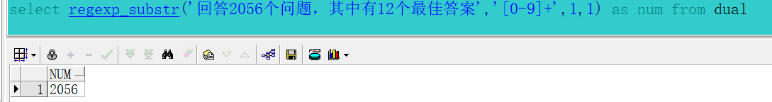

spylLv5见习互助
发布于2021-1-18 10:50
ORACLE 10以上可以用正则截取
select regexp_substr('回答20个问题,其中有12个最佳答案','[0-9]+',1,1) as num from dual

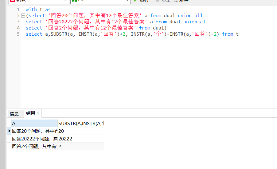

张洪威Lv6高级互助
发布于2021-1-18 10:50
with t as
(select '回答20个问题,其中有12个最佳答案' a from dual union all
select '回答20222个问题,其中有12个最佳答案' a from dual union all
select '回答2个问题,其中有12个最佳答案' from dual)
select a,SUBSTR(a, INSTR(a,'回答')+2, INSTR(a,'个')-INSTR(a,'回答')-2) from t
