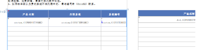

附件是一个通过父子表+JavaScript脚本实现的增量功能

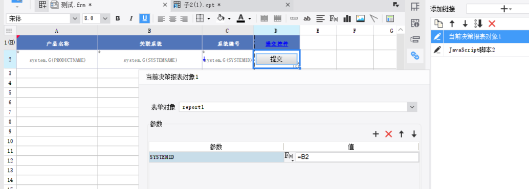

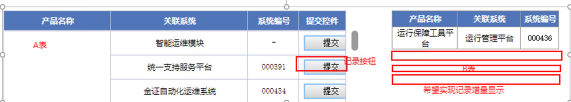

在决策报表中设置两个报表块A和B,点击A表一条数据记录的按钮,会在B表显示此条数据,如何实现每点击一次,在B表触发一条,且原来的不会被覆盖,一直增量显示。
现已实现触发,触发是通过超级链接传递参数实现的,但未实现增量显示
现有解决思路:通过超级链接添加JavaScript脚本实现此功能,希望告知如何写这个代码

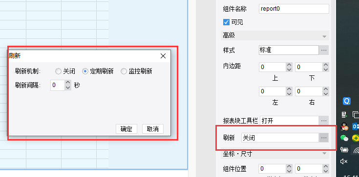

如果数据点击后直接存入数据库的话,建议直接B表查询数据库,然后下载报表块刷新插件,定时刷新报表块就可以了
决策报表内报表块刷新插件-https://help.fanruan.com/finereport/doc-view-1752.html
  • 梦痕mj 梦痕mj(提问者) 你好,这个点击后并不是要存入数据库。 本身需求是在A表点击相应记录后,在B表展相应记录,每点击一条,在B表生成一条,不断增量显示。而不是每点击一次触发新的一条覆盖之前的一条
