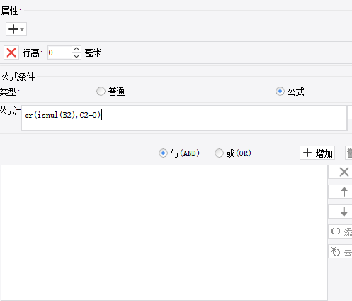

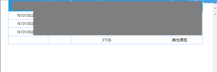

写条件隐藏行,但是没有成功是为什么?如果C2=0或者B2没有值则隐藏行

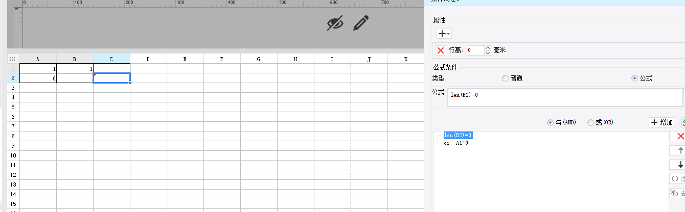

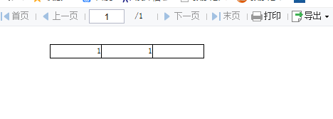

确认C2的单元格的是数值 还是 字符串
我这边测了没问题   不能确定问题那就一个个测,先设置len()=0 看升不生效,在单独测C2=0生不生效,确定是哪个条件出的问题  目测是C2单元格值的问题

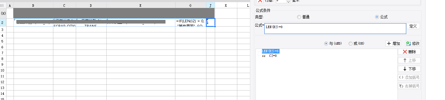

发布于2021-2-4 09:56
设置没有问题啊
重启下设计器,然后在设置测试下
ColdmanLv6高级互助
发布于2021-2-4 09:59
检查一下B2的数据,是不是看起来没数据,其实是有空格的
在后面加一列,用公式len(B2)看看长度
