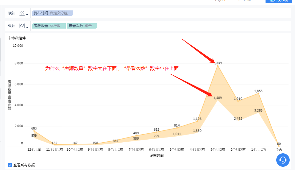

范围面积图,为什么数值大的在下面显示,数值小的却在上面显示,如下图?另范围面积图这个东西怎么理解图表所表1612581522(1).jpg达的含意?

  • 泡面文文123 泡面文文123(提问者) 谢谢,面积所表达的含意我理解了,但是数值问题我没办法理解,怎么让我上面的图数值大的在上面,数值在小的在下面了?

  • zsh331 zsh331 回复 泡面文文123(提问者) = =#把纵轴的二个字段调换下位置即可;

可能拖入标签的指标反了吧

按常理来说,一个房源会发生多次带看,带看次数应该高于房源数,图上显示是合理的。
范围面积图实质就是变相的堆积折线图
图上带看次数3339意思是带看次数比房源数多3339,也就是说,3个月以前带看次数实际是4489+3339.
你可以查看数据源检查一下。
  • 泡面文文123 泡面文文123(提问者) 你好,感谢回复,那个“带看”数量是表达已经带看过的房源的意思,也就是如果一个房源带看过N次,也是求值为1的,所以他的值(带看过的房源求和)是小于房源总数量的。其实我想说的就是,明明两个指标都是在左轴显示,而且两个指标标签我也没有拖错,为啥数字大的值会在数字小的下面,4489这个值其实与左轴数值是可对上的,那个3339明明看对应左轴都已经达到8000了?
