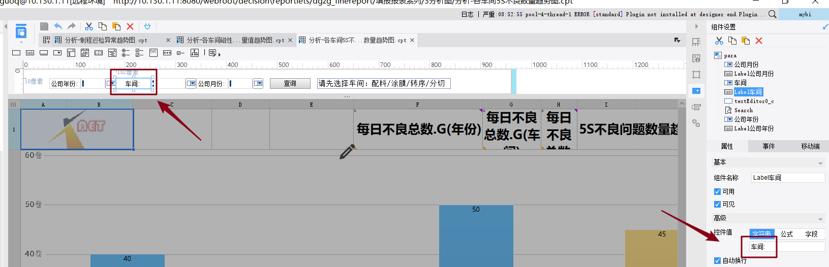

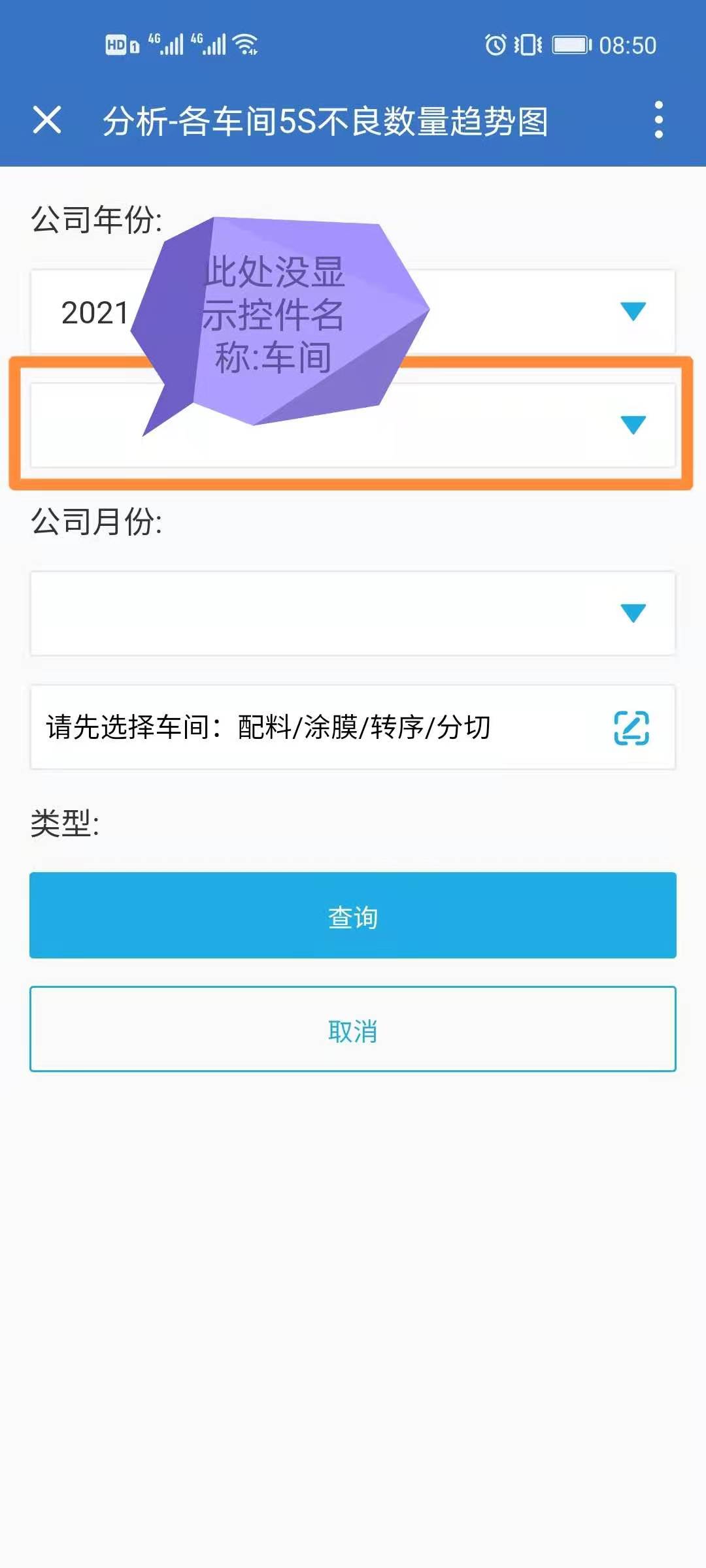

移动端控件名称显示不出来咋回事?下图第一张是电脑端的设计界面,控件名称“车间:”在移动端是空白的

此处之前是空白的,所以移动端上没有名称,加上就可以了

  • 牛气冲天的哇 牛气冲天的哇(提问者) 谢谢,新年好呀,我又另存了一张移动端的,再去点开依然还是这情况,我3个控件,怎么这一个控件名就是显示不出嘞,但是点那个三角还是可以筛选的,只是不知道的人看不到控件名会有疑问

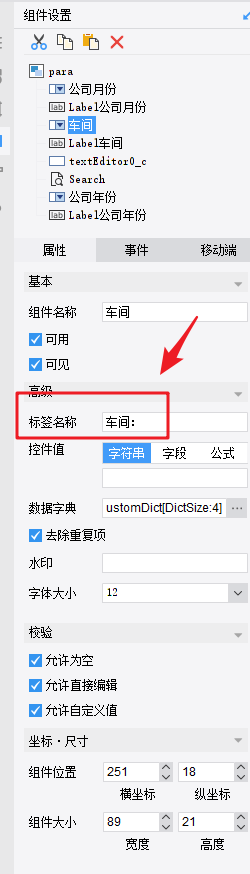

  • 牛气冲天的哇 牛气冲天的哇(提问者) 回复 Edward_DD 谢谢你呀,后来发现是要在组件设置-属性-高级-标签名称那里敲上去名称,然后移动端就可以了 哈哈
