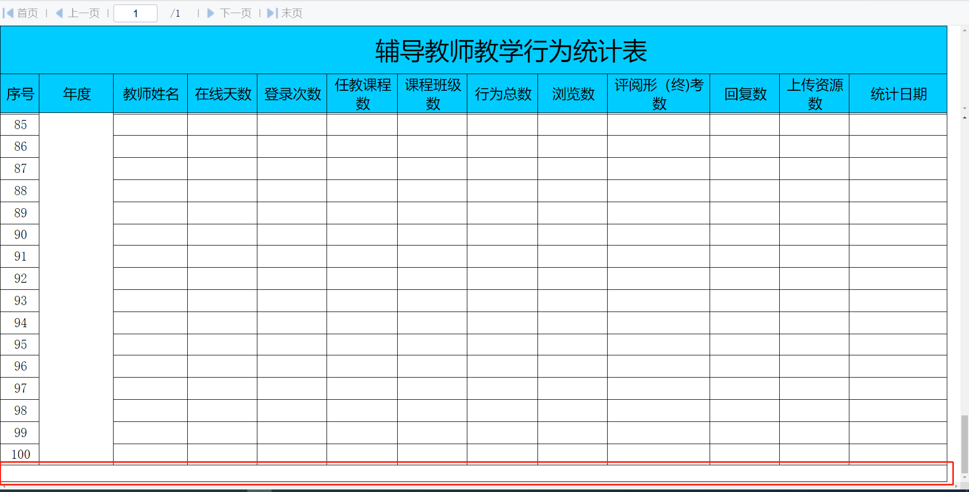

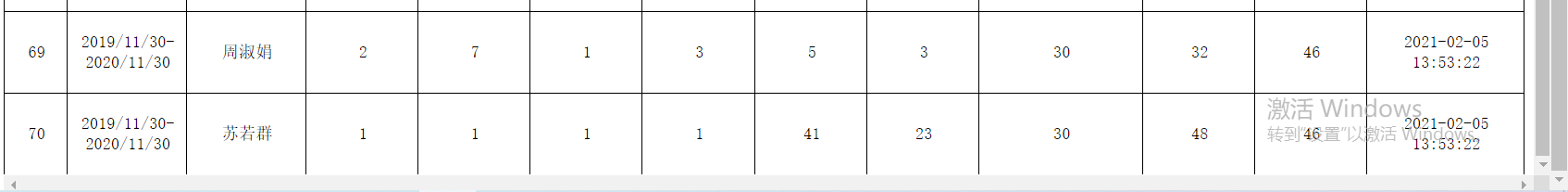

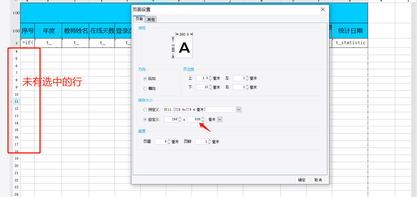

如图,报表底部显示不全,最后一行数据无边框,页面已经设置了足够大,还是显示不全,怎么设置能显示全

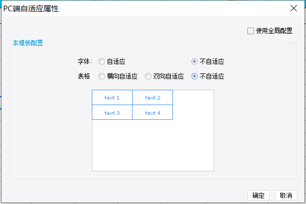

设置的:
补充:加了空白行也不行

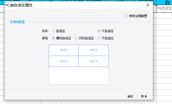

补充自适应:

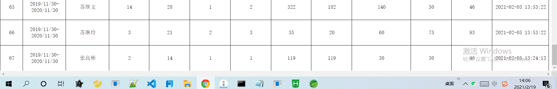

补充,直接预览:
FineReport 狂奔的小蜗牛 发布于 2021-2-19 13:50 (编辑于 2021-2-19 14:19)

frm里面嵌套了cpt,那你嵌套的时候,cpt设置填报预览模式,就是链接挂填报
发布于2021-2-19 13:52(编辑于 2021-2-19 13:53)

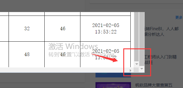

看你这边有两个滚动条,需要都拉到底
如果已经拉到底,检查浏览器,建议使用谷歌浏览器,不要用IE内核浏览器,IE会有边框显示问题的
如果是滚动条的关系,建议直接下面留几行空白行
  • 狂奔的小蜗牛 狂奔的小蜗牛(提问者) 麻烦看看我的问题补充,是不是这样加空白行,但是加了也不行啊
    2021-02-19 13:57
  • snrtuemc snrtuemc 回复 狂奔的小蜗牛(提问者) 最后一行,还是没有边框,换下谷歌浏览器试一下,IE的会有这个情况,最后一行或者最右一列没有边框,但是谷歌浏览器就可以
    2021-02-19 13:59
  • 狂奔的小蜗牛 狂奔的小蜗牛(提问者) 回复 snrtuemc 我这个就是谷歌浏览器。。。
    2021-02-19 14:01
  • snrtuemc snrtuemc 回复 狂奔的小蜗牛(提问者) 直接预览看下,有没有边框,有的话,应该是iframe设置挡住了
    2021-02-19 14:04
  • 狂奔的小蜗牛 狂奔的小蜗牛(提问者) 回复 snrtuemc iframe设置的长宽是100%,应该不会吧。我直接预览了下,还是没有。截图在问题补充:直接预览
    2021-02-19 14:08

是用frm做的吗?是的话  你是不是把这个报表块的自适应设置错了
  • 狂奔的小蜗牛 狂奔的小蜗牛(提问者) 是ifrm嵌套的报表,那自适应应该怎么设置,看看我的问题补充,我是这么设置的
    2021-02-19 14:02
  • Scyalcire Scyalcire 回复 狂奔的小蜗牛(提问者) 你这个是cpt文件啊,PC端自适应直接使用全局 或者双向
    2021-02-19 14:24
  • 狂奔的小蜗牛 狂奔的小蜗牛(提问者) 回复 Scyalcire 哥,双向也是不好用的,我之前试过了。
