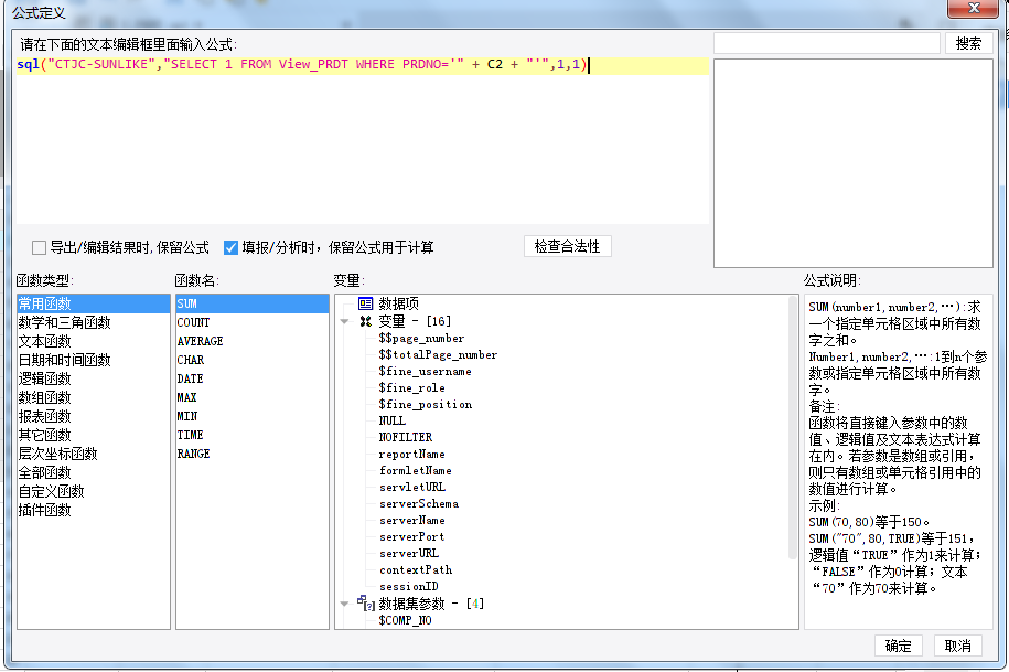

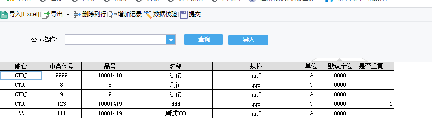

单元格SQL取值只取到一行
只有一行是1 ?

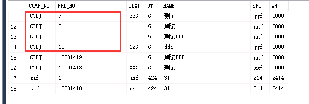

但是数据库里面明明有8,9,10

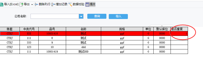

而且为什么 红色底纹要点提交按钮才会有底纹 ???

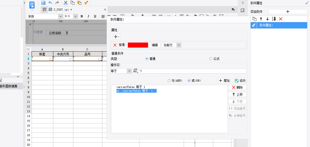

条件属性如上图,
数据导入后如下图 :
提交后,底纹才变 红色 ,没有实时生效~~????

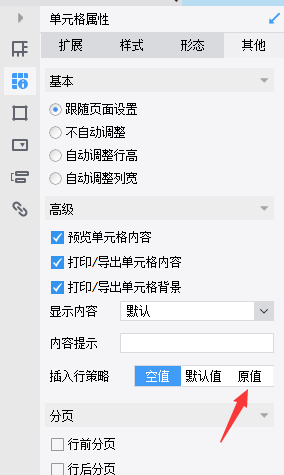

你单元格其他属性 插入行策略选择原值
  • 18020659076 18020659076(提问者) 我搞错了,我在检查下 ,应该是OK的了。那个底纹的问题,为什么不是在导入的时候变红,而是在提交后才变红哦!!!
    2021-02-22 11:17
  • maoning maoning 回复 18020659076(提问者) 检查一下是不是有多的空格,或者你加一个去空格的公式看看
    2021-02-22 11:17
  • maoning maoning 回复 18020659076(提问者) 条件属性里面写条件就会实时生效
    2021-02-22 11:18
  • 18020659076 18020659076(提问者) 回复 maoning 没有实时生效哦,属性设置已补充,麻烦大佬帮忙看下
    2021-02-22 11:25
  • maoning maoning 回复 18020659076(提问者) 那个“1”显示出来了没
    2021-02-22 11:40
maoningLv5初级互助
发布于2021-2-22 11:16
导入或者插入行里面,默认的扩展列是空值,要选择原值,也就是你那个公式跟着扩展
  • 18020659076 18020659076(提问者) 这个问题楼上的已回答哦,感谢!!!现在 差底纹问题~提交后底纹才生效,为什么不是EXCEL导入后就生效?
    2021-02-22 11:21
圣体叶小凡Lv6高级互助
发布于2021-2-22 12:42
两个问题了,第一个是孤陌回答的,第二个是因为条件属性,必须重新加载才生效,你提交后刷新页面,它才生效
