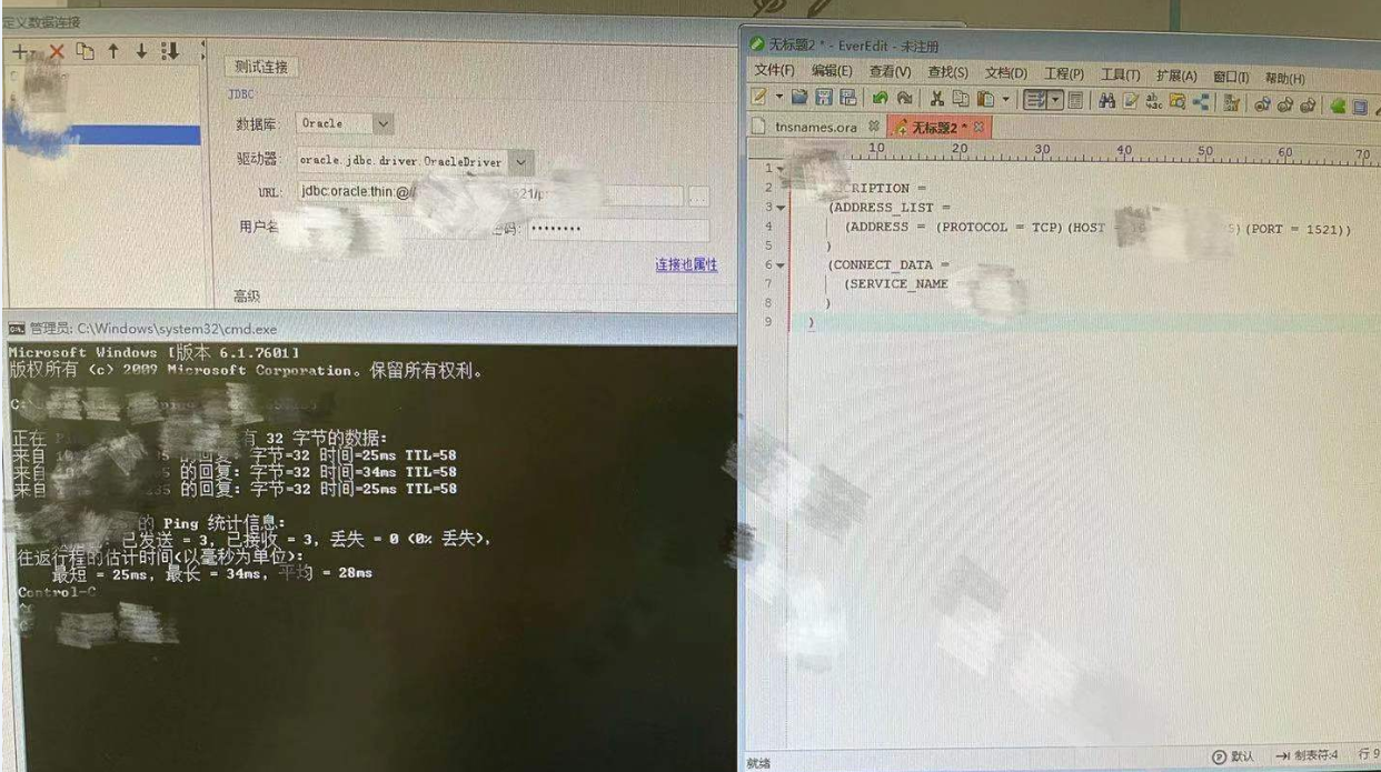

如图所示,网络是通的,但是连接失败,不知道是什么原因
url:  jdbc:oracle:thin:@//xxxx:1521/xxxx
jdbc:oracle:thin:@xxxx:1521/xxxx
这两个都试了,连接不上。求大佬解答下

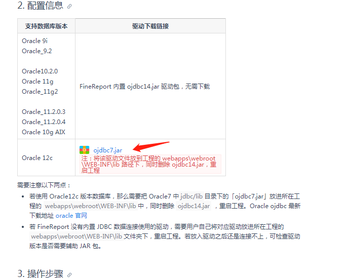

https://help.fanruan.com/finereport/doc-view-2561.html?source=4# oracle数据连接
oracle什么版本 12c需要替换jar驱动文件
  • 星晓 星晓(提问者) 嗯,谢谢您。刚确认了下,确实是12c。 这个能兼容吗?因为要连多个数据库,有的不是12c

  • krystal033 krystal033 回复 星晓(提问者) 文档里面的12c的 驱动包下载下来去替换掉原来的 就好了 麻烦采纳谢谢

如果你的数据库版本是Oracle 12c的就要换驱动,
