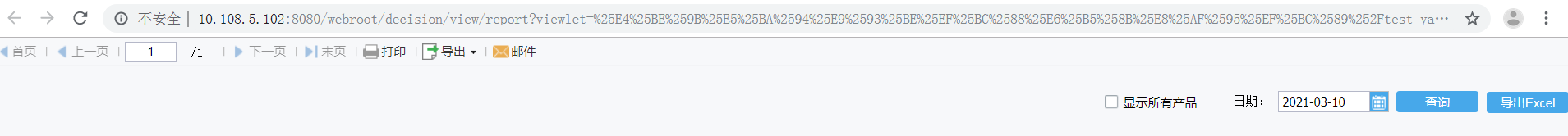

怎么在通过URL传参的,就是可以输入site=T1,T2,time_key也是可以输入数值的
FineReport 用户64447870 发布于 2021-3-10 13:45 (编辑于 2021-3-10 13:47)
发布于2021-3-10 13:45(编辑于 2021-3-10 13:46)
你截图就是 可以的啊
直接在URL后面加
&参数名=参数值
  • 用户64447870 用户64447870(提问者) 我截图的是在其他软件上可以,我想在finereport上实现第二张的图的功能。
    2021-03-10 13:48
  • snrtuemc snrtuemc 回复 用户64447870(提问者) 帆软也是这么传参的啊,直接URL加 &参数名=参数值 报表取参数就直接使用 参数名 你这个是转码问题,可以用FR.cjkEncode转码下
    2021-03-10 13:51
  • snrtuemc snrtuemc 回复 用户64447870(提问者) 可以参考超级链接使用JS并传参-https://help.fanruan.com/finereport/doc-view-911.html ---里面有详细介绍
    2021-03-10 13:53
  • 用户64447870 用户64447870(提问者) 回复 snrtuemc 不是,我看了没有弄成功
    2021-03-10 14:15
