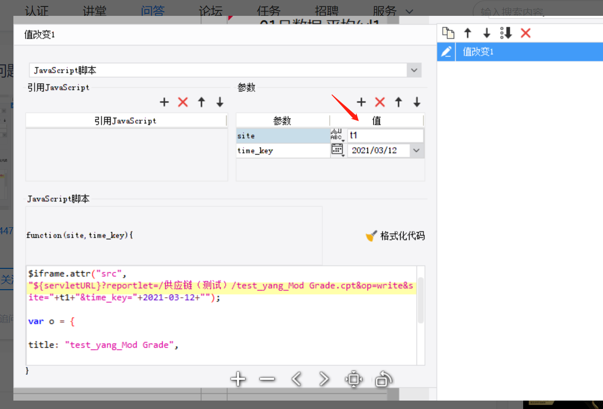

这个写的有啥问题吗

image.png1、你这个t1如果是参数的话要用公式而不是字母;
2、你既然上面定义参数了,下面 的 time_key的=后面为什么还要用具体的数值呢?

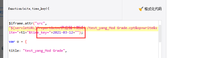

发布于2021-3-12 10:49
这个地方有问题,要么写成和前面一样参数,直接日期的话,不用+号拼接
烟尘Lv6高级互助
发布于2021-3-12 10:59
t1+"&time_key=2021-03-12"
wangfutaoLv5初级互助
发布于2021-3-12 11:10
"....write&site="+site+"&time_key="+time_key   试试这个
free_zzLv6中级互助
发布于2021-3-12 11:13(编辑于 2021-3-12 11:16)
我看你site 这个参数 t1也是个字符串 也可以写引号里
t1 你都没有这个参数 你怎么能用呢 你只有 site 、time_key ,肯定会报t1找不到的
祈LLv6中级互助
发布于2021-3-12 14:04(编辑于 2021-3-12 14:06)
为什么模版名要带空格,容易造成换浏览器失效的问题,如果参数栏定义了参数就可以直接使用参数名调用,还有调用单元格的值要用公式,你用字符串,他还真就传个 site=t1 过去
直接 "&time_key="+time_key
