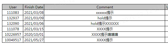

关于获取界面信息,发送通知的问题
目前已实现获取Date数据进行判断,并发送通知。
将页面打开,通过js实现定时刷新页面数据,判断和调用自定义函数,对符合条件的进行消息发送。
问题是:
那么如果不打开这个界面,能否通过什么方法,依然触发Date条件判断,并发送通知呢?
除了通过类似JAVA定时任务的方式实现。 可以直接使用finereport实现吗?

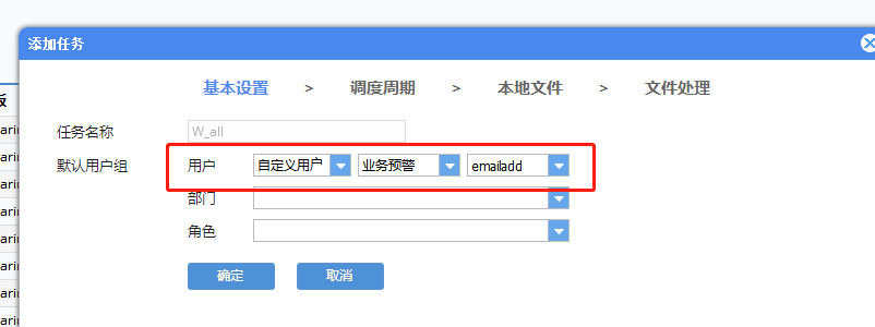

发布于2021-3-12 13:19(编辑于 2021-3-12 13:23)
定时调度-https://help.fanruan.com/finereport/doc-view-663.html
定时任务邮件发送实现不同的人发送不同内容-https://help.fanruan.com/finereport/doc-view-695.html
参照邮件不同发送不同内容,把通知内容写成模版,然后设定任务规则发送,如果需要判断接收人,可以做一个服务器数据集用来判断收件人
  • 星晓 星晓(提问者) 试过了定时调度,但还是不成功。 这个提醒是通过定时刷新,用加载完成事件,逐一判断单元格的内容。再通过js调用企业自己通讯软件的方式,发送的通知。我的理解是界面没有打开,无法获取数据,所以无法成功。 这个是在设置上有什么问题吗?
    2021-03-12 13:26
  • 烟尘 烟尘 回复 星晓(提问者) 定时调度也是可以获取单元格值的,如果报表有控件参数的话就必须在定时调度里给参数赋一个默认值
    2021-03-12 13:29
  • 星晓 星晓(提问者) 回复 烟尘 发送的对象,发送的内容,全部是从表格中获取的,内容是不固定的。 相当于要通过传参的方式,来调用自定义函数里的方法。这个也是可以通过定时任务的方式执行自定义函数吗?
    2021-03-12 15:44
  • 烟尘 烟尘 回复 星晓(提问者) 执行自定义函数没试过,其他的都没问题
    2021-03-12 15:49
  • 星晓 星晓(提问者) 回复 烟尘 好的,谢谢啦
