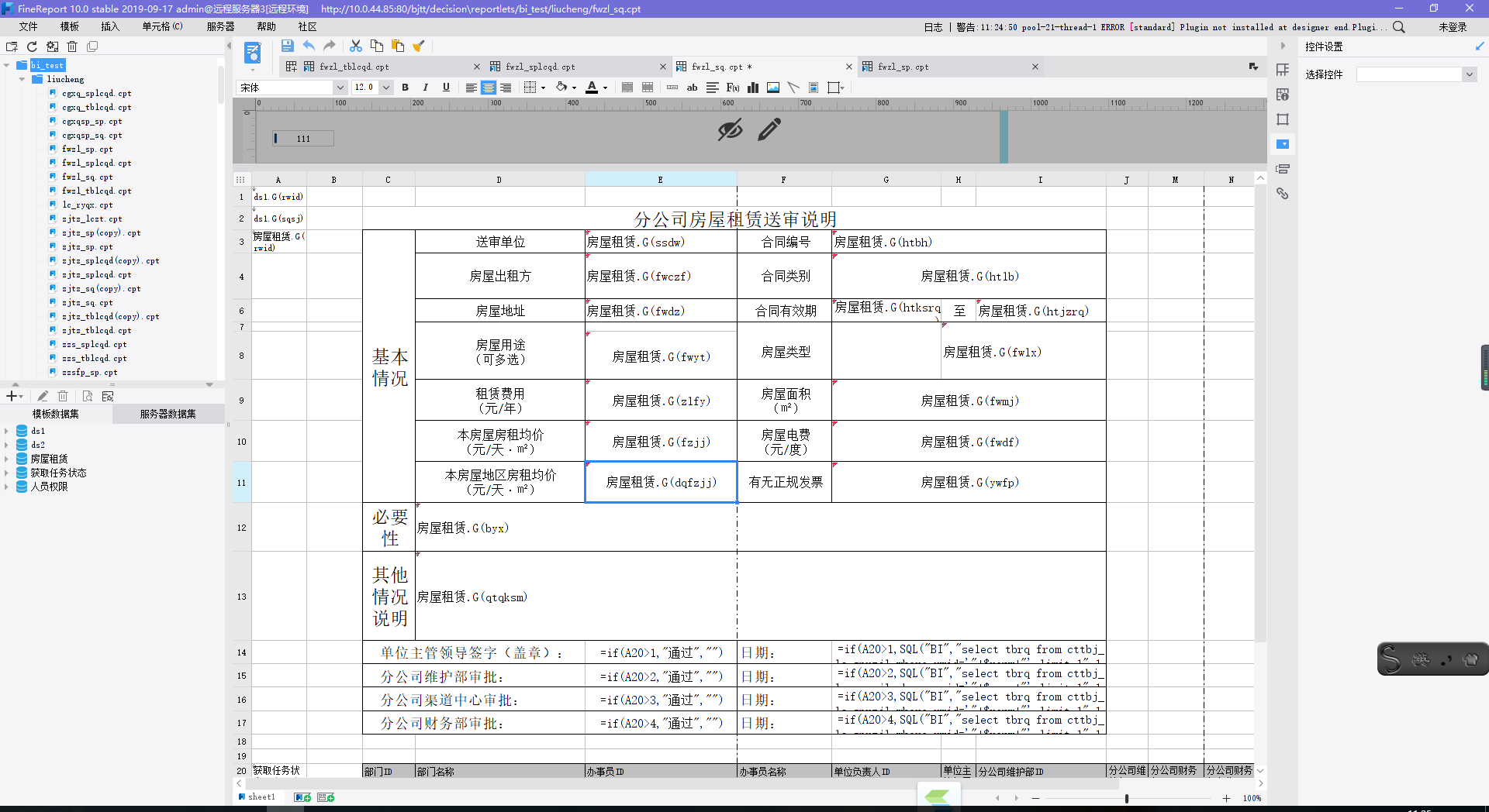

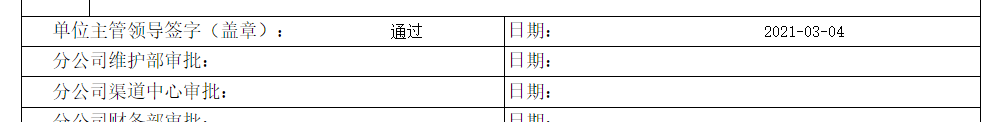

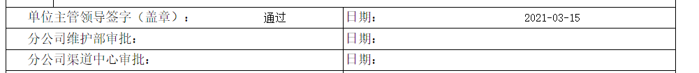

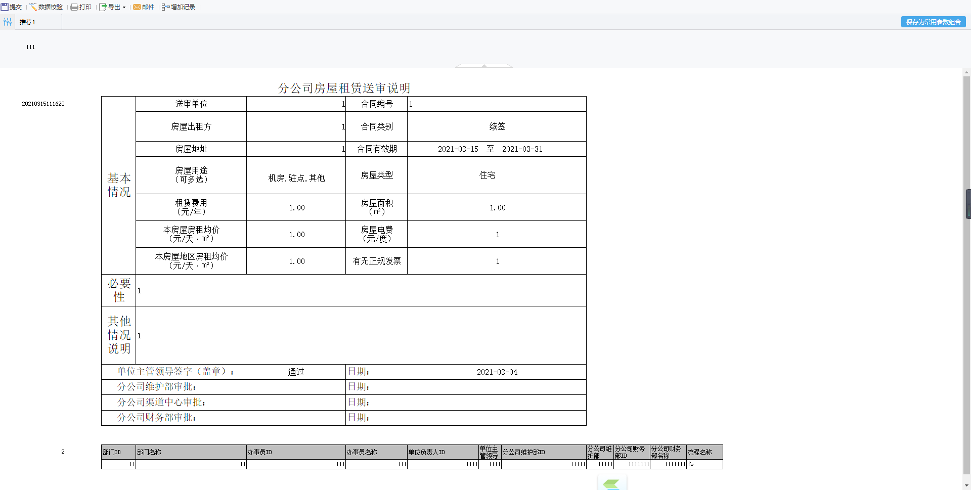

日期显示不一致
同样的公式,复制过去的单元格,一个现实的是当天日期,一个显示的是固定日期

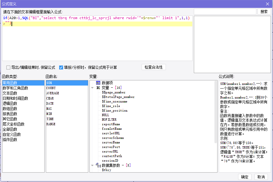

这个是插入的公式
if(A20>1,SQL("BI","select tbrq from cttbj_lc_sprzjl where rwid='"+$renw+"' limit 1",1,1),"")
模板中 tbrq = now()

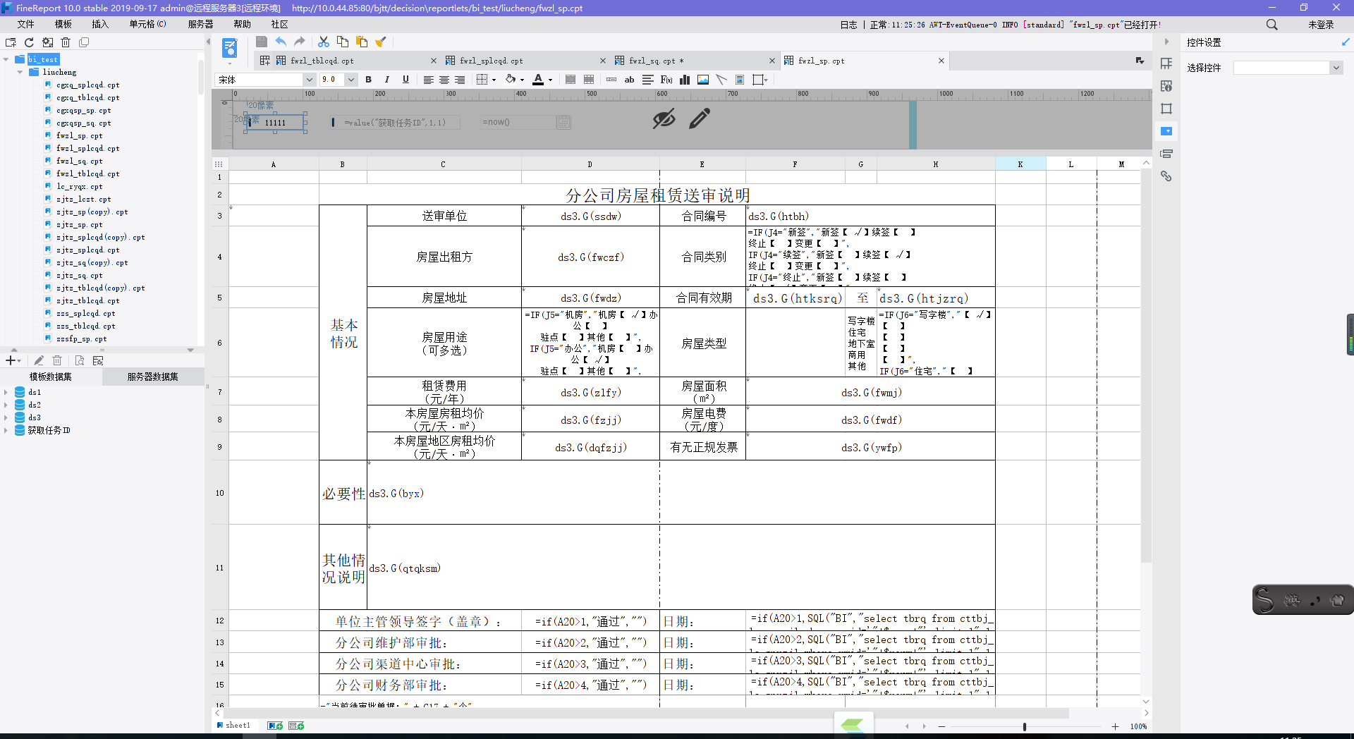

  • snrtuemc snrtuemc 回复 yzm101920(提问者) 上模板,我们测试下
    2021-03-15 11:16
  • yzm101920 yzm101920(提问者) 回复 snrtuemc 模板导不出来,我在问题里放了两张图片看一下能知道是啥问题么
    2021-03-15 11:21
  • snrtuemc snrtuemc 回复 yzm101920(提问者) 公式呢,你直接结果看不出的,你的公式怎么样的
    2021-03-15 11:22
  • snrtuemc snrtuemc 回复 yzm101920(提问者) 这个是根据的sql公式来的,根据$renw参数查询出来的,$renw不一样,结果坑定不一样的
    2021-03-15 11:25

  • Scyalcire Scyalcire 回复 yzm101920(提问者) $renw的问题 不一致
    2021-03-15 11:30
  • yzm101920 yzm101920(提问者) 回复 Scyalcire 两个值是一样的,我刚放上图片,您看一下
    2021-03-15 11:31
