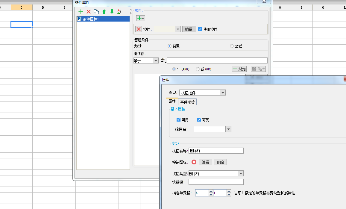

增加了删除按钮,想实现如果该客户有订单业务产生,改客户就不能删除。
求解决方法。谢谢!

直接在基础资料表里面 对应的客户的订单数取过去 然后设置条件属性 只有订单数=0 才会显示删除按钮就好了
或者填报属性的内置校验里面设置订单数那个单元格=0的时候 才可以提交删除
  • yzm294178 yzm294178(提问者) 只有订单数=0,才能显示删除按钮。 按钮的显示不显示是怎么弄的,谢谢!
    2021-03-16 13:33
  • krystal033 krystal033 回复 yzm294178(提问者) 看截图 右键要设置的单元格条件属性里面设置
    2021-03-16 13:35
  • yzm294178 yzm294178(提问者) 回复 krystal033 不好意思,刚才没有看到图。现在这删除按钮,是用js写的。这个应该怎么改下呢 if(window.lineboxes) { var cells = [];//建立空数组用于搜集勾选行号 for (var i = 0; i < lineboxes.length; i++) { if (lineboxes[i].selected()) {//若复选框被勾选则执行以下 //将第1个勾选行号写入数组0位置,将第2个勾选行号写入数组1位置…… cells[cells.length] = lineboxes[i].options.location; } } contentPane.deleteRows(cells); //批量删除选中的记录 setTimeout(function() { contentPane.writeReport(); //保存到数据库,实现的是工具栏中提交的操作 }, 1000); }

填报设置里增加一条检验,按照客户编号搜索一下是否有订单
