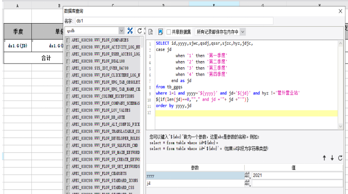

设置参数为空时展示全部数据
微信图片_20210316101847.png数据集查询中已经添加了${if(len(area) == 0,"","and 货主地区 = '" + area + "'")},但是预览还是有问题
FineReport 文琦 发布于 2021-3-16 10:06 (编辑于 2021-3-16 10:19)

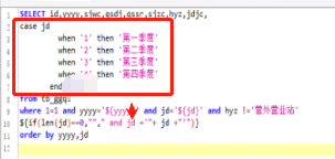

前面的and jd ='${jd}' 去掉
image.png然后上这段case 到 end 替换后面的那个红色的jd
  • 文琦 文琦(提问者) 试了一下,可以,为什么同一个字段,不能同时坐筛查嘛
    2021-03-16 10:23
  • krystal033 krystal033 回复 文琦(提问者) 可以了就可以了 采纳一下谢谢
    2021-03-16 10:24
  • 文琦 文琦(提问者) 这样的话,我不论点击第一季度还是第二季度它都会显示全部
    2021-03-16 10:30
  • krystal033 krystal033 回复 文琦(提问者) 我不是给你更新问题了吗 吧后面的参数改成上面那段case 到 end
    2021-03-16 10:32

发布于2021-3-16 10:08(编辑于 2021-3-16 10:08)
有什么问题,写法没错,记得前面加上where 1=1

发布于2021-3-16 10:15
你要是想多选的话吧等号换成in
${if(len(area) == 0,"","and 货主地区 in('" + area + "')")}
