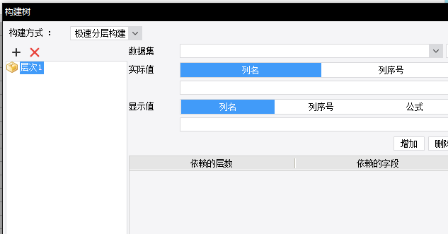

树控件的默认值有没有办法做显示值,实际值设置,如图
企业微信截图_20210318151658.png企业微信截图_20210318145738.png树控件的默认值有没有办法做显示值,实际值设置,如图,实际值是部门编码,显示值是部门名称,这是下拉树控件。
第一张图是设置下拉树设置控件默认值得地方,没有显示值,实际值的设置

你构建下拉树的时候不是就有选择实际值和显示值的字段吗?
  • 不认识路的司机 不认识路的司机(提问者) 是,但是他是报表一打开,下拉树哪里要有个默认值,默认值是有设置的地方,但是没有实际值显示值的设置
    2021-03-18 15:10
  • Coldman Coldman 回复 不认识路的司机(提问者) 你选择下拉树数据字典进行设置显示值
    2021-03-18 15:36
  • Coldman Coldman 回复 不认识路的司机(提问者) https://help.fanruan.com/finereport/doc-view-1042.html
    2021-03-18 15:39

下拉框填报完成之后显示为显示值-https://help.fanruan.com/finereport/doc-view-1026.html 参考这个 原理一样

image.png这个功能本来就有吧
  • 不认识路的司机 不认识路的司机(提问者) 我是说下拉树的默认值设置,他默认只能是字符串,字段,公式,但我这里是实际值是部门编码,显示值是部门名称,没找到设置的方法
    2021-03-18 15:08
  • shiroko shiroko 回复 不认识路的司机(提问者) 你数据集里同时关联好部门编码和部门名称,然后设置树的时候选择就可以了
    2021-03-18 15:12
