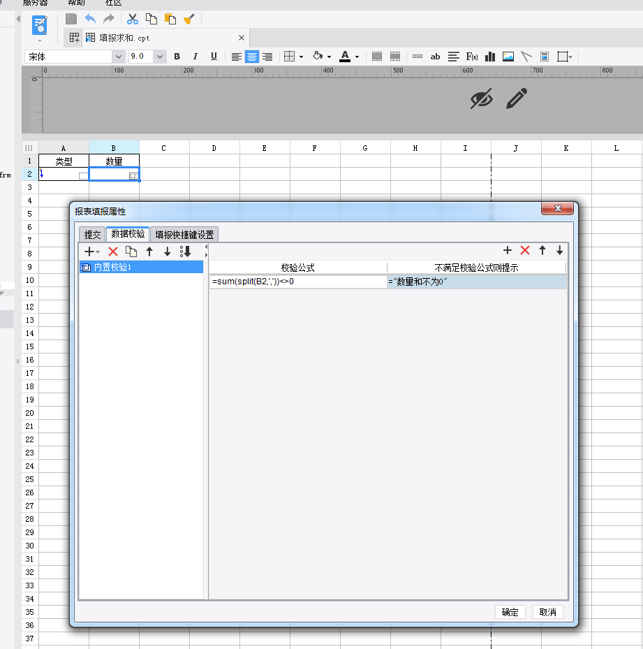

如下图,
在填报数据中求和B2列,如果数据B2列求和不为零,就校验失败。
finereport填报可以这样写吗,我的好像不行,求助!谢谢。
如果在这基础上加个条件 每行过滤A2为‘1’的数据 ,再求和校验,帆软有这功能吗?该怎么写

孤陌Lv6资深互助
发布于2021-3-19 15:26
建议后面加一个求和 然后判断B3 就好了  然后把B3隐藏起来
  • zl1011 zl1011(提问者) 不知道采纳哪位~都有帮助,自己想复杂了,采纳你吧,谢谢
    2021-03-19 15:34
  • zl1011 zl1011(提问者) 老哥,再求助下,如果再加个C列,根据C2聚合求和B2的值,校验B2是否为0导入,提示求和不为0的C2不能导入,帆软填报这样可以吗
    2021-03-19 15:39
  • 孤陌 孤陌 回复 zl1011(提问者) 导入?? 如果是提交是可以的
    2021-03-19 15:42
  • 孤陌 孤陌 回复 zl1011(提问者) 校验是 一行行校验的 所以是没有问题的
    2021-03-19 15:42
  • zl1011 zl1011(提问者) 回复 孤陌 导入忽略,提交的时候那是不是得写JS了
    2021-03-19 15:47

发布于2021-3-19 15:19
sum(B2{A2<>1})=0
ColdmanLv6高级互助
发布于2021-3-19 15:20
在B3单元格用公式sum(B2),提交条件那判断B3<>0
