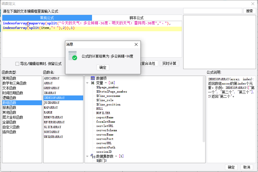

axingLv6专家互助
发布于2021-3-22 10:50
修改最后的1为2则取第二个
indexofarray(maparray(split("今天的天气:多云转晴-36度、明天的天气:雷阵雨-30度","、"),indexofarray(split(item,":"),2)),1)
  • Brust Brust(提问者) 谢谢大佬
    2021-03-22 11:00
  • 墨軒 墨軒 大佬 为什么你的设计器可以显示公式计算结果?
    2021-04-12 11:35
  • 博哥 博哥 回复 Brust(提问者) 请问下 你的天气信息 输入的还是用代码获取的
    2021-07-03 20:08

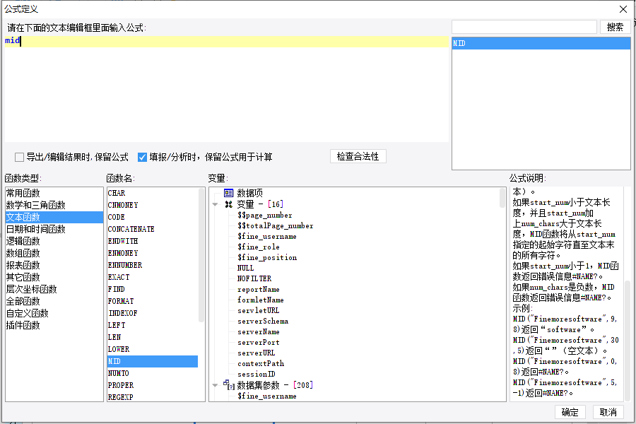

巴拉巴拉1234Lv6初级互助
发布于2021-3-22 10:51
mid(a1,FIND(":",A1,1)+1,FIND("、",A1,1)-FIND(":",A1,1)-1)
