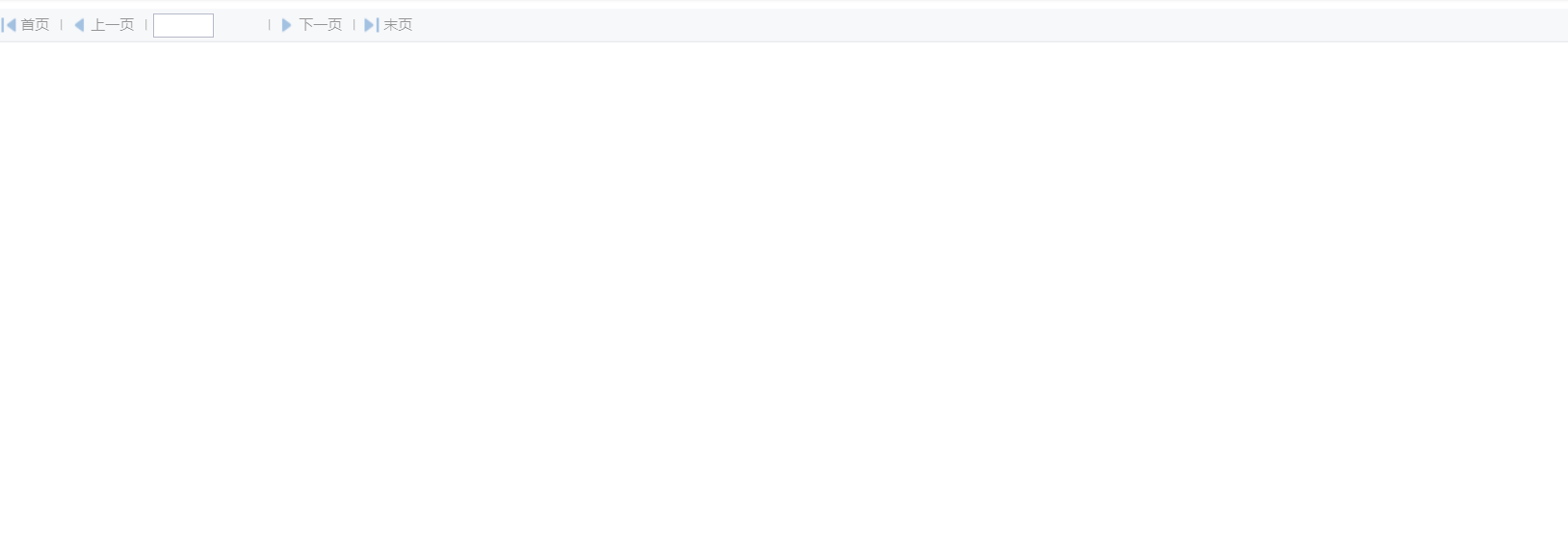

关于报表页面url带参数就白页,不带参数可以正常显示的问题
如下链接:当不带参数时可以正常显示报表:
https://t.jundunxueyuan.com/webroot/decision/view/report?viewlet=prod%252F%25E9%2598%25B6%25E6%25AE%25B5%25E6%2580%25A7%252F%25E4%25BF%2583%25E5%25AD%25A6%25E4%25BF%2583%25E8%2580%2583.cpt
如图,带了参数报表就是白页,是什么原因造成的?

shirokoLv6资深互助
发布于2021-3-31 17:51
没问题啊,你参数怎么带的,手加的吗?

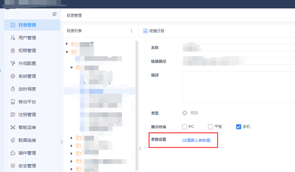

平台上可以加
发布于2021-3-31 20:29

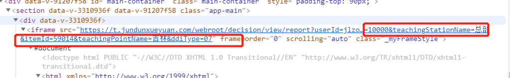

正常参数是cpt后面加的,例如   xxxxx.cpt&参数名=参数值
你的直接在地址的?后面加参数了,这样报表地址都没获取,当然空白了
烟尘Lv6高级互助
发布于2021-4-1 09:27
链接是没问题的,带参数也没问题,有问题的是截图中的链接,把截图的链接复制出来看看
祈LLv6中级互助
发布于2021-4-1 10:27
你是不是没搞明白报表url的结构,viewlet后面带的是报表路径,是encodeURL二次转码,反转码过来就是中文的报表路径,问题是你把别人原本的url结构删掉干嘛,直接在cpt后面拼接参数就可以了
