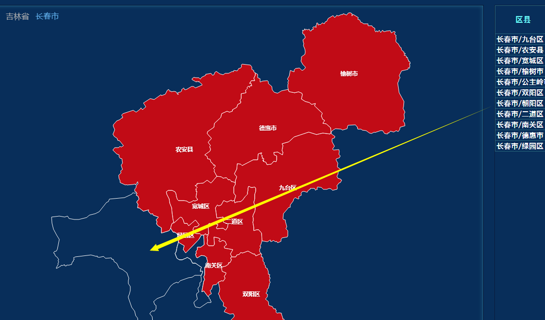

这2条数据只有 北京市/朝阳区显示. 长春市朝阳区就是空白.

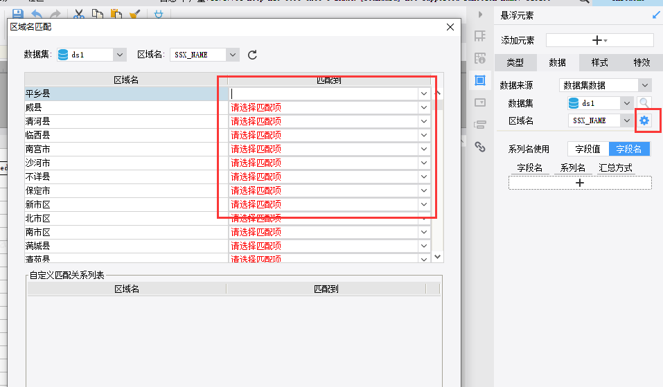

手动匹配区域了,也不显示长春市/朝阳区数据到地图,检查了帆软系统地图配置里也有这个长春市/朝阳区.

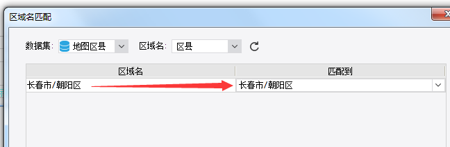

  • chaixian chaixian(提问者) 我手动匹配 看到的长春市/朝阳区对应的就是帆软系统的 长春市/朝阳区 , 但是地图也没显示出来是啥原因啊.

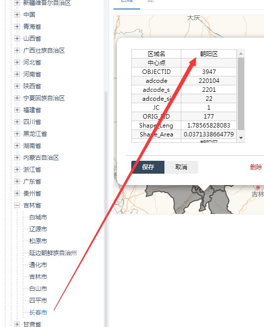

  • chaixian chaixian(提问者) 如图,手动匹配的朝阳区是对应上的 北京对帆软地图json的北京,长春对帆软json长春的朝阳区 , 但是地图没显示长春的朝阳区数据~

  • snrtuemc snrtuemc 回复 chaixian(提问者) 你看下,你自定义的json资源,有没有对应到自定义地图的这个区域,你看帆软自带对应区域,他们有关系,而且都是画好地图对应区域的

  • chaixian chaixian(提问者) 回复 snrtuemc 咋做~手动去匹配也没有显示地图颜色. 我看了帆软系统地图配置有长春市/朝阳区
    2021-04-08 15:50
