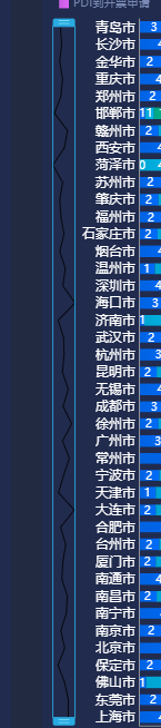

条形图怎么设置固定的显示条数
image.png设置的缩放控件,维度太多,怎么把条数设置成默认数量,数据集是SAP,设置结果集不生效

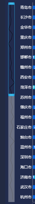

想要的效果类似于江滚轴的位置停留在中间,减少显示的数量,但是可以通过拖动的方式再去看结果

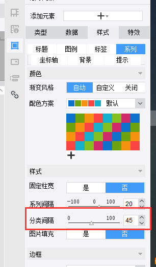

image.png想要的效果图,调整分类的间隔和系列间隔不得行

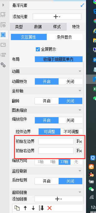

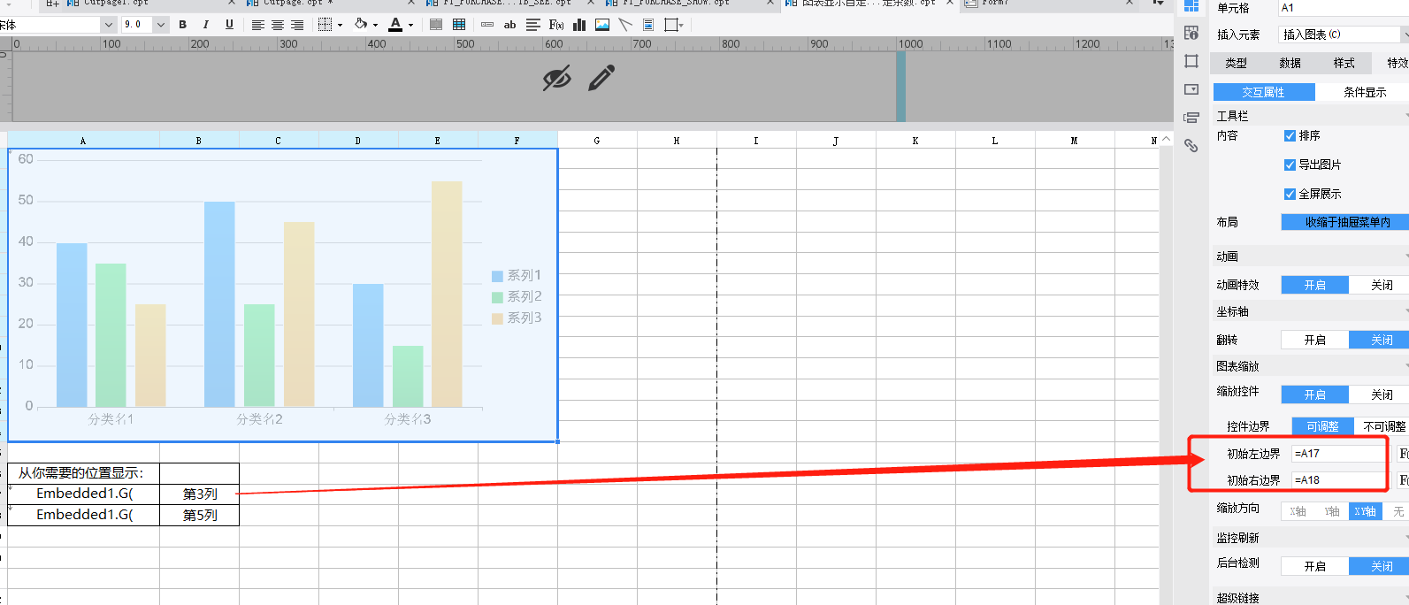

通过判断左边界和右边界,给定默认的值,来确定他每次边界的范围,公式如下if($ZCVI_AREA_001='南区',"东莞市",if($ZCVI_AREA_001='北区',"青岛市",if($ZCVI_AREA_001='东区',"金华市",if($ZCVI_AREA_001='中西区',"长沙市","青岛市"))))
发布于2021-4-16 12:29(编辑于 2021-4-16 14:15)
设置初始边界
  • Leonard.Lin Leonard.Lin(提问者) 这个不是设置填的数据么,我填的是单元的数据report0~a1
    2021-04-16 13:29
  • snrtuemc snrtuemc 回复 Leonard.Lin(提问者) 也是可以对的啊,这边公式支持单元格的
    2021-04-16 13:36
  • Leonard.Lin Leonard.Lin(提问者) 回复 snrtuemc 边界设置的没问题,就是想把他展示的内容方法 可以通过鼠标滑轮去缩放。显示是显示太多了,看着不方便
    2021-04-16 13:43
  • snrtuemc snrtuemc 回复 Leonard.Lin(提问者) 你把图表高度调小看下,会不会减少
    2021-04-16 13:46
  • Leonard.Lin Leonard.Lin(提问者) 回复 snrtuemc 调小Y轴的高度么
    2021-04-16 13:49

  • Leonard.Lin Leonard.Lin(提问者) 这个是只显示个数,但是其他的内容就被隐藏掉了,我想要的是类似于滚轴缩放到十几个,想看其他的调节滚轴就行

  • Leonard.Lin Leonard.Lin(提问者) 回复 RF 这个跟自适应没关系把,我想获得的效果是类似于滚轴居中,把内容放大的效果

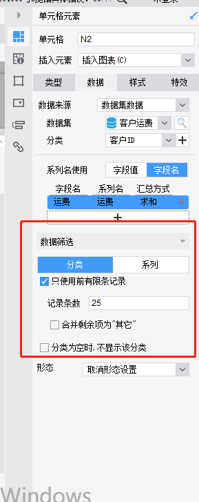

  • Leonard.Lin Leonard.Lin(提问者) 我用的是sap的数据库,设置数据集筛选不生效
    2021-04-16 14:11
  • IceBall09 IceBall09 回复 Leonard.Lin(提问者) 那你可以改成自己sap取出来的数据呀
    2021-04-16 14:14
  • Leonard.Lin Leonard.Lin(提问者) 回复 IceBall09 我想设置数据集筛选,count($参数)可以生效么,我写这个公式说是参数是string类型的,转换了也报错
    2021-04-16 14:16

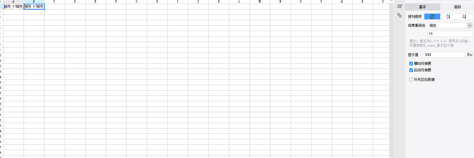

  • IceBall09 IceBall09 回复 Leonard.Lin(提问者) 可以根据参数筛选的显示左边界和右边界,你这个只是一个数据,不行,看我新传的,你可以根据自己 改改
    2021-04-16 14:27
  • Leonard.Lin Leonard.Lin(提问者) 回复 IceBall09 我做的是frm,是单元格引用的,我也是这么设置的,左边界1,右边界10,但是没生效
    2021-04-16 14:34
