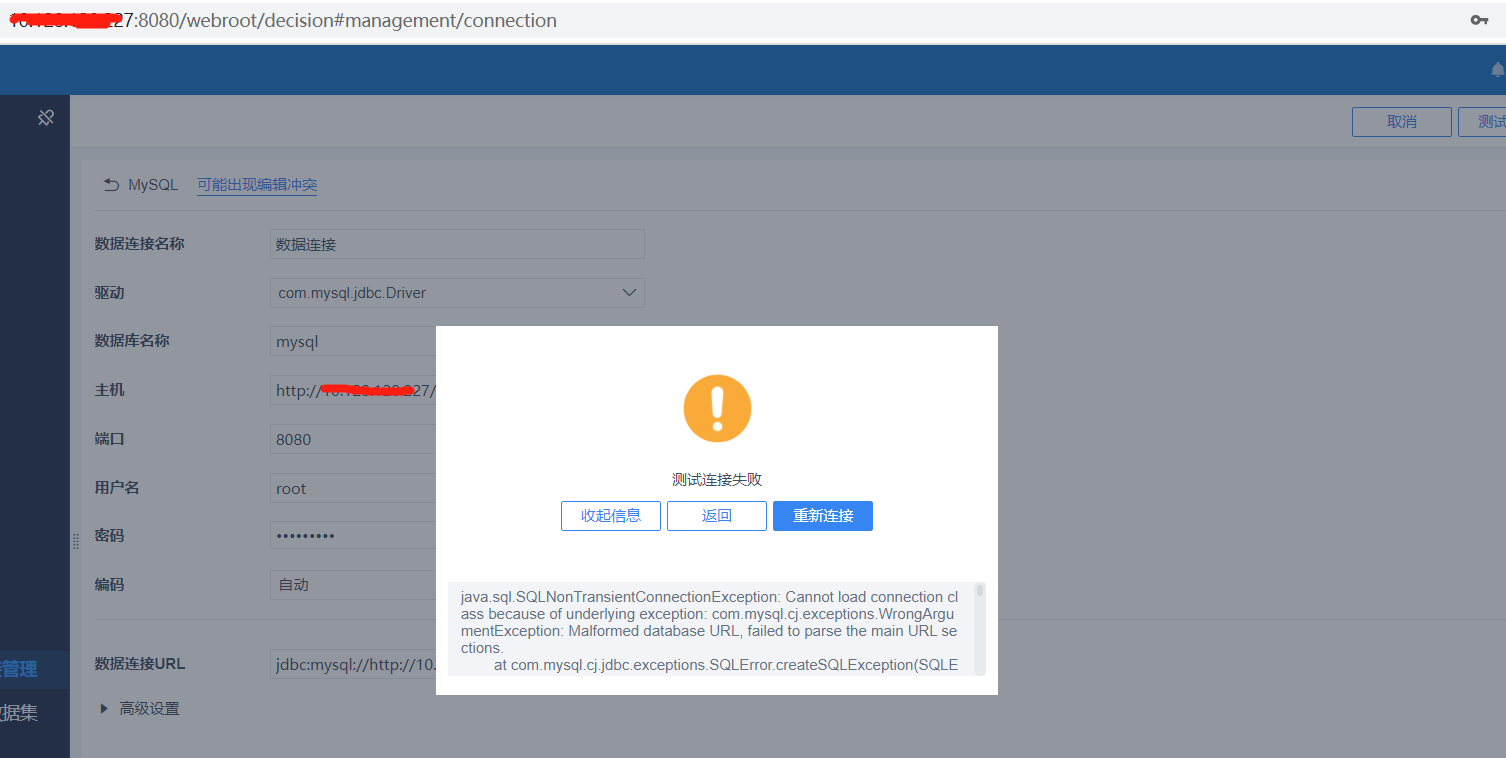

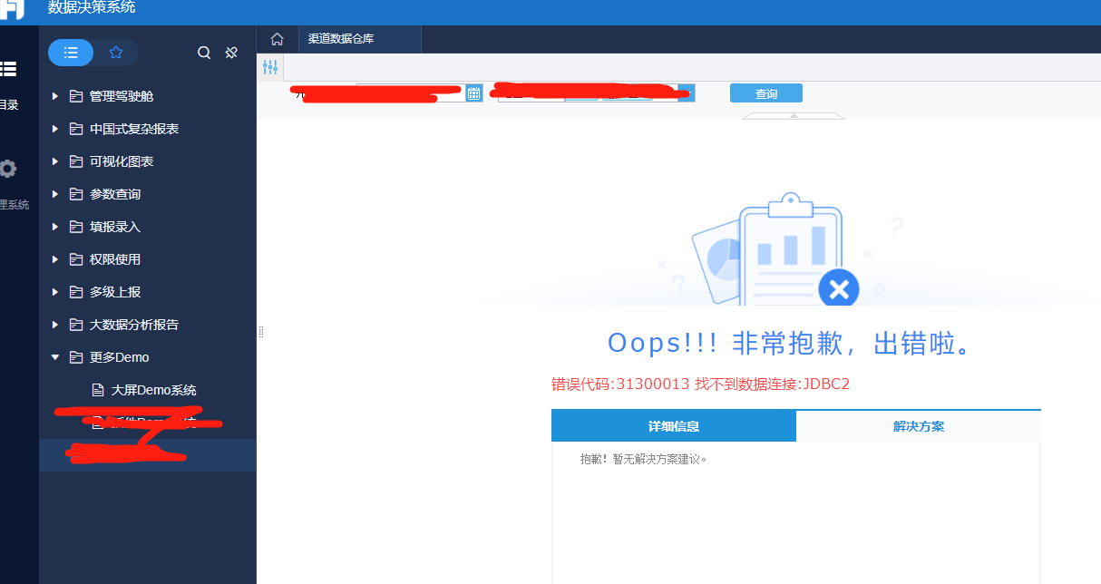

如图,本地的报表已经做完了,测试后没有问题。然后把报表同步复制到了tomcat下,再在数据决策系统里添加报表。但是实际在数据决策系统里点击报表,出现了这样的报错,求解这是为什么?
在决策系统后连接也不对。

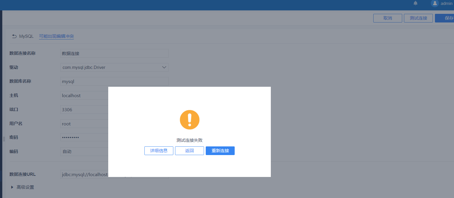

已解决,设计器中数据连接的数据库命名必须与决策平台保持一致,否则将会报错

决策平台 里面加一个JDBC2的数据连接

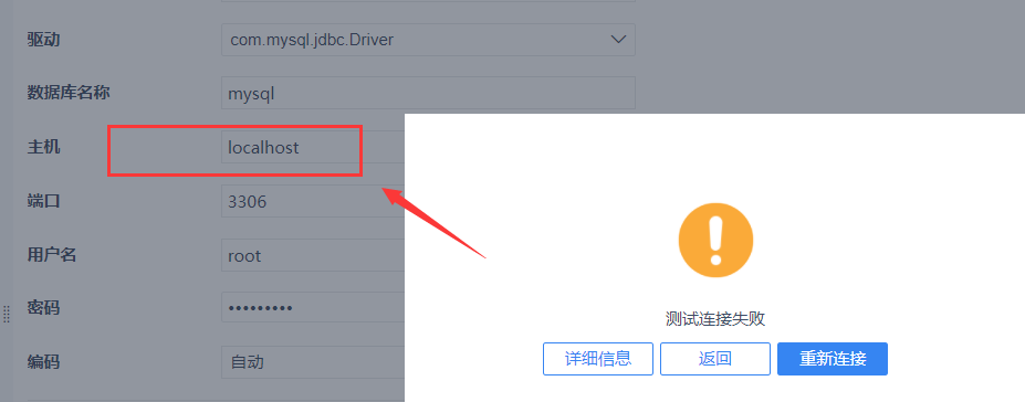

  • ljn92 ljn92(提问者) 劳驾再帮忙看下,决策平台里连接不上,各项设置都和设计器里一样
    2021-04-27 15:58
  • Z4u3z1 Z4u3z1 回复 ljn92(提问者) 看情况你决策平台所在电脑没有MYSQL或者MYSQL的端口、登陆账号、密码与设计器连接的不一样. 首先确认:决策平台所在电脑是否有MYSQL,如无 则主机地址用MYSQL所在电脑的IP,然后检查端口、登陆账号、密码
    2021-04-27 16:07
  • Z4u3z1 Z4u3z1 回复 ljn92(提问者) 主机地址直接输IP
    2021-04-27 16:26

顶一下jdbc2的链接啊,你本地有,服务器没有
    2021-04-27 15:58
  • snrtuemc snrtuemc 回复 ljn92(提问者) 主机不要用localhost,改成数据库机器的IP地址
    2021-04-27 16:00
  • snrtuemc snrtuemc 回复 ljn92(提问者) 主机名,直接就是10.254.1.23格式,不要其他
    2021-04-27 16:11

很明显 数据链接没有 自己添加上就好了

是不是数据库没有连接上,或者连接错了

你看一下你现在的决策系统网址前面的ip和端口号是什么,数据连接里用这个。不要用localhost
  • ljn92 ljn92(提问者) 麻烦再看下最新的图。。。改了还是不对
    2021-04-27 16:10
  • shiroko shiroko 回复 ljn92(提问者) http什么的不需要的 就ip地址
    2021-04-27 16:19
MiyqLv5初级互助
发布于2021-4-27 16:22
去掉http://以及后面的//
